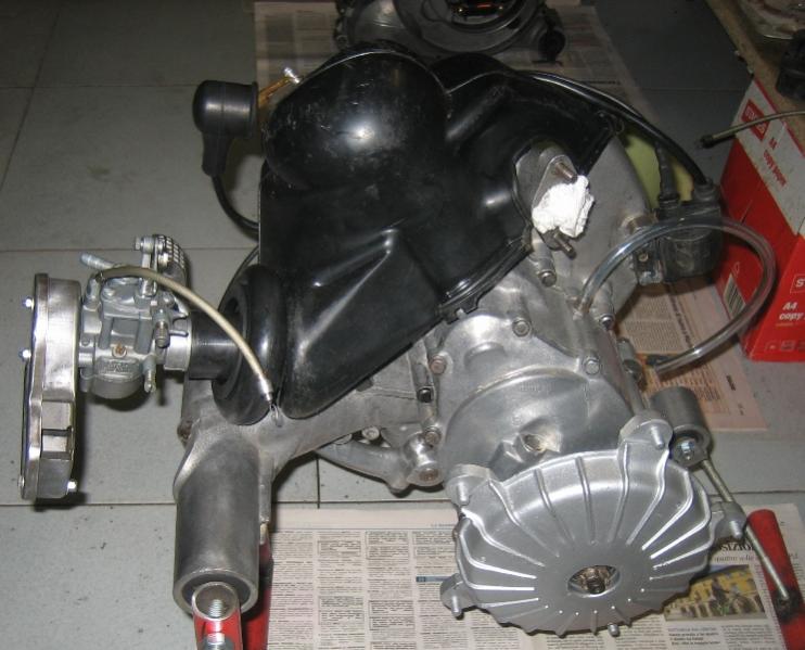

  21. #96
    VRista L'avatar di carlocantoni
    Nov 2015
    Viterbo
    53
    287
    Re: Varie ed eventuali su smontaggio e rimontaggio motore
    Guarda se può esserti di aiuto questa foto della mia campana a 7 molle

  23. #98
    Sep 2009
    Nei dintorni di Bologna
    43
    6 755
    Non deve interagire con il nottolino spingidisco,fai in modo che i cavi stiano come nella foto.

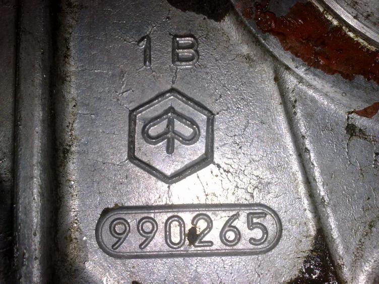

    Buonasera, sapete come si smonta questo cuscinetto e come disassemblo "l'alberello"?
    Grazie in anticipo !!!
  25. #100
    Sep 2007
    Canegrate
    11 706
    Togli il seeger pio picchi sull'alberino da lato opposto e ti esce il cuscinetto. L'albero di natale non si smonta. Puoi solo smontare il parastrappi.
