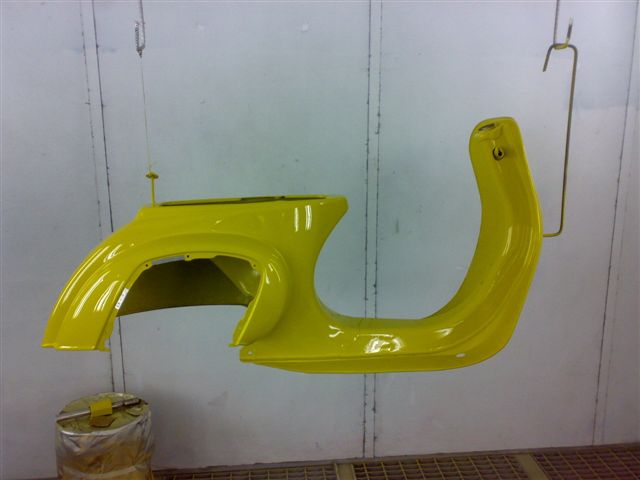

    La proma riverniciata:

    Il giallo di cui è ora dovrebbe essere giallo cromo. Però ho visto delle vespe giallo cromo con verniciatura originale dell'epoca e sono molto più scure, anche di quelle che si vedono in rete.
    Tipo così:
    Mentre la mia assomiglia più a questa:

    è l'effetto della luce... la mia che sotto al nero ha il giallo, nel vano motore e sotto le manopole è + chiara della prima e + scura della seconda...
    prova a guardare questa foto
    http://old.vesparesources.com/telaio...1.298.2933.gif

    Sarà anche l'effetto della luce, ma la mia del colore max mayer che hai postato non è nemmeno al buio.
    E neanche quella che ho postato durante la verniciatura.
