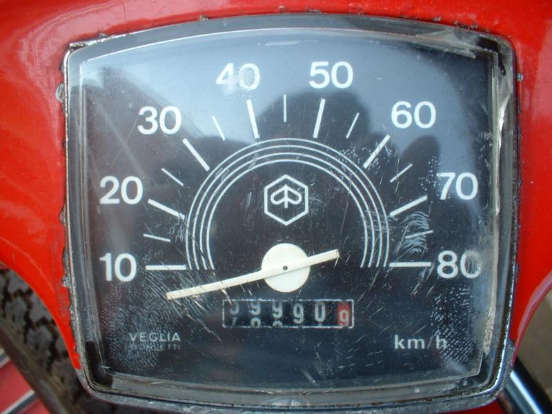

    i rapporti sono 24/74 con denti dritti poi comunque la velocita l ho verificata con una macchina a fianco perche il contachilometri non segna oltre gli 80

    I contakm delle auto come tutti gli altri sono sempre generosi. Un sistema più preciso per misurare la velocità è un gps (comunque generoso anche lui anche se molto meno rispetto ai contakm tradizionali) oppure un buon contagiri che tramite il calcolatore di velocità che trovi in evidenza in questa sezione ti darà la velocità che sviluppa il tuo motore. In linea di massima un motore vespa normalmente elaborato (carburatore giusto, rapporti giusti, espansione, raccordature, albero, etc) gira in quarta intorno ai 7000 giri che con la tua rapportatura significano 86 kmh.
    Nel tuo caso considerati carburatore e marmitta originali credo che in quarta dovresti essere intorno ai 70 kmh effettivi.
