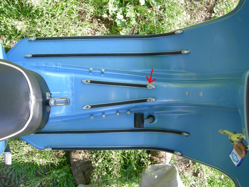

    La vespa è uno spettacolo!
    Complimenti!
    Un unico appunto..sicuro tu abbia montato bene i listelli della pedana?
    Mi riferisco, in particolare, al listello esterno sinistro che sembra visivamente più corto del solito..non è che l'hai invertito con qualcuno di quello destro?

    ciao, i listelli non li ho montati io quindi non ti so dire. Però quelli che ho comprato mi sembravano uguali di lunghezza, e con il fatto che la pedana è leggermente diversa (lato dx dal lato sx), pensavo che la differenza fosse una cosa normale .... avrò dei problemi con l'iscrizione al FMI?

    Ma quindi per non sbagliere quando monterò nuovamente le listelle vi faccio qualche domanda. Solitamente sono kit che vanno sia sulle 50 che sulle 125. Ora nel mio kit, se non ricordo male, ce ne erano 2 paia di listelle: 2 più lunghe e due più corte ( e poi due piccoli che penso che si usino solo per le 50). Ora penso che il ragazzo che me le ha montate abbia istallato quelle più lunghe all'interno e quelle più corte all'esterno. Con il fatto che la mia pedana (è una cosa normale???) dalla parte della pedivella è leggermente più corta pensavo fosse normale che ci fosse questa differenza... evidentemente sbaglio.
  25. #75
    Dec 2009
    Nei dintorni di Vicenza
    59
    2 912
    Re: Riferimento: Restauro 125 primavera '78
    Le liste ET3 sono:
    2 lunghe
    1 media
    1 corta (quelle cortissime che vedi nei due esempi sotto si applicano solo sulle 50):
    http://www.digabrielericambi.it/539-large/ppp-006-strisce-pedana-specialprimavera-et3.jpg
    http://gambinomoto.com/magento/media/catalog/product/cache/2/thumbnail/600x600/9df78eab33525d08d6e5fb8d27136e95/d/d/dddddd_4.jpg
    Qui vedi come dovrebbero essere anche le tue (e' un 50 ma le coppie esterne sono uguali):
    http://www.vespaforever.net/Public/d..._pedana5kh.jpg
