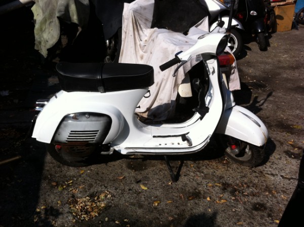

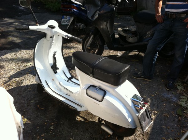

    salve mi chiamo paolo, sono di roma e ho 22 anni, sono alle prime armi con questi motori e sto incontrando qualche problema, ho comprato una vespa pk 50 e ho incontrato difficoltà con il minimo, premetto che non ho aperto il motore quindi immagino sia tutto "originale" tranne il filtro aria che ho letto essere della Polini con 2 fori, le cose che gli ho fatto è smontare il carburatore, pulire il filtrino della benzina e controllare i getti, ora però ho un problema....si mette in moto con il motorino solo se tengo la manetta del gas aperta,e dopo che si scalda un pò non ne vuole sapere di riaccendere, gira ma non parte, il minimo non lo tiene e tende a spegnersi gradualmente, qualcuno sà darmi delle dritte?ah mi son scordato di dire che la miscela è al 3% con il bardahl kgr e la candela è la ngk b6hs e che il carburatore è un dell'orto shb 16-12
