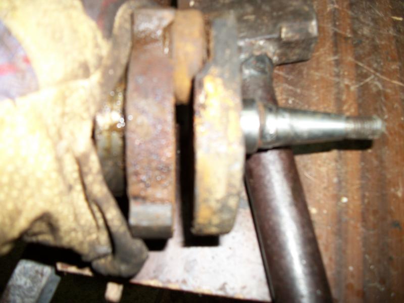

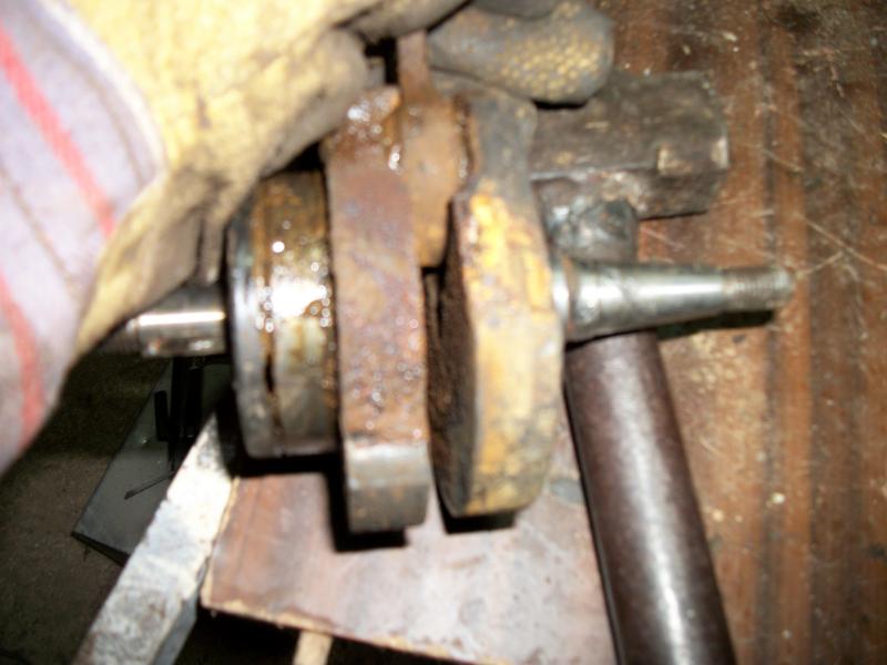

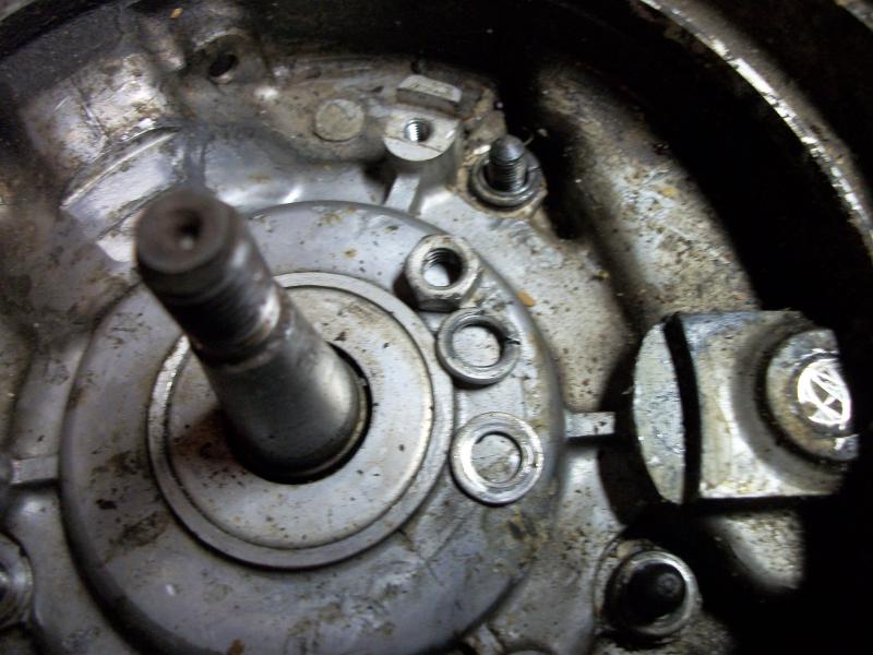

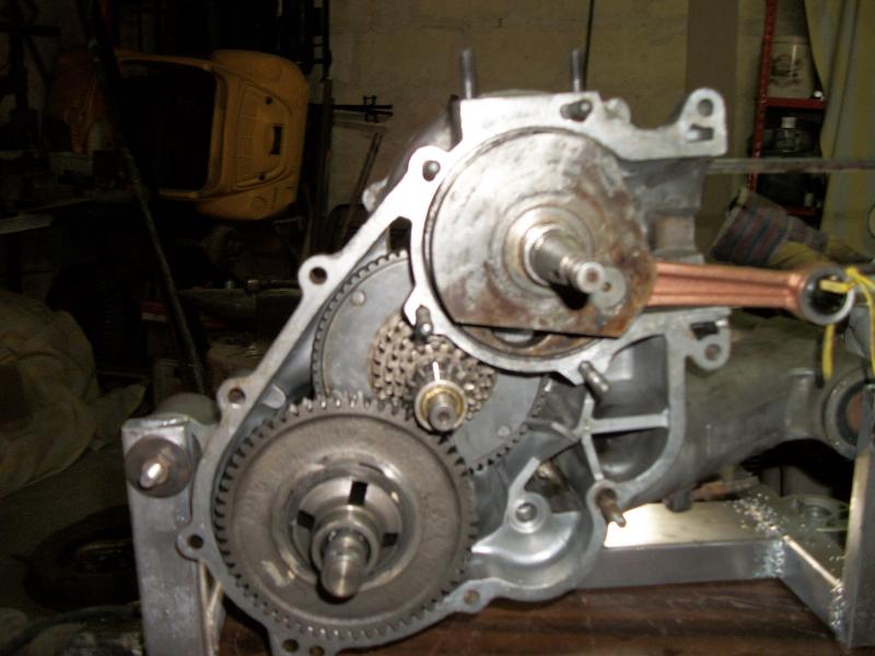

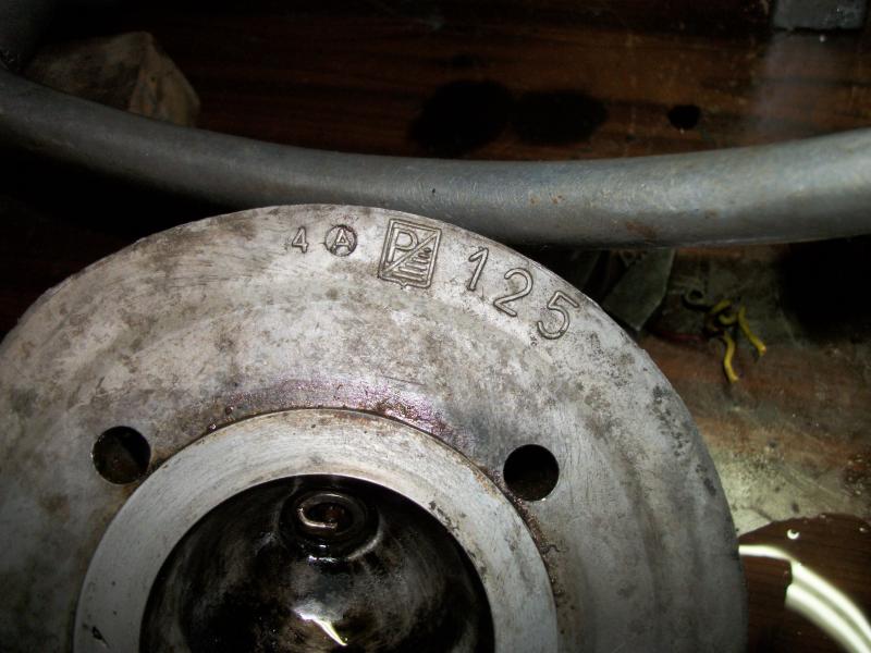

    Ciao a tutti,
    il mio albero motore presenta la sede della chiavetta rovinata, infatti quando l'ho smontato la chiave era spezzata in due! La situazione non mi piaceva già da quando ho svitato il dado del pignone della primaria. Si vedeva che la sede della chiavetta sul pignone non combaciava con quella dell'albero ma era spostata quasi di 180 gradi.
    Dopo aver smontato ho verificato che il pignone nn ha subito danni ma la sede dell'alber risulta sbeccata...dite che devi comprare l'albero nuovo??
    Cosa simile è successa anche alla sede dell'albero del cambio ( quelli che molti chiamano l'albero di natale che rimane attaccato sul carter lato volano).
    provo a mettere qualche foto...

    Per me ti conviene cambiare albero.

    con un po' di mestiere si recupera
    nel tuo caso pero' fai prima a....trovare quella mannaia sana (se è un originale piaggio riapri e chiudi l'albero tranquillamente)
    per il multiplo del cambio il problema non è tanto nella sede chiavetta ma nelle condizioni del cono: quest'ultimo com'è messo?
    PS: chi ha lavorato (o meglio sbavato) la valvola nell'albero? - va rifinito meglio

    scusa la domanda da ignorante....ma cosa intendi per mannaia?
    l'albero è un originale piaggio...dici che conviene aprire e chiudere piuttosto che sostituire?
    cercare di sistemare con la lima non risolvo niente?
    ...per la valvola non so chi ci abbia messo mani...l'ho presa usata...naturalmente io non mi ero neanche accorto di questa sbavatura...

    l'albero è composto da due mannaie (escludi asse di accoppiamento e biella)
    la mannaia con l'asse in cui monti il volano
    la mannaia con l'asse in cui monti il pignone della campana
    99 su 100 si cambia la mannaia del volano perchè si schiavetta
    quindi in giro ci sono
    poche mannaie volano
    molte mannaie pignone
    ne trovi una PIAGGIO e la fai sostituire alla tua in rettifica

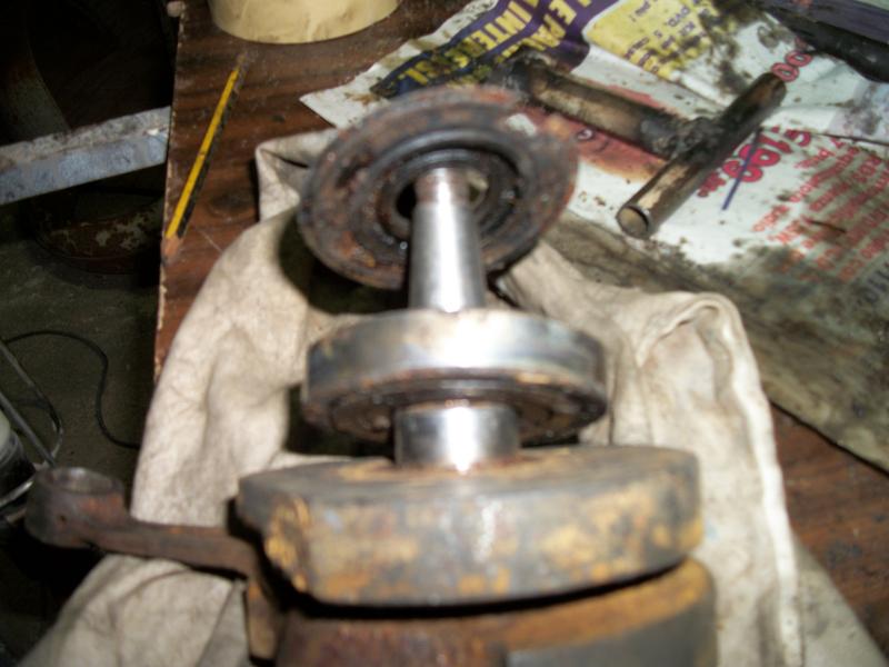

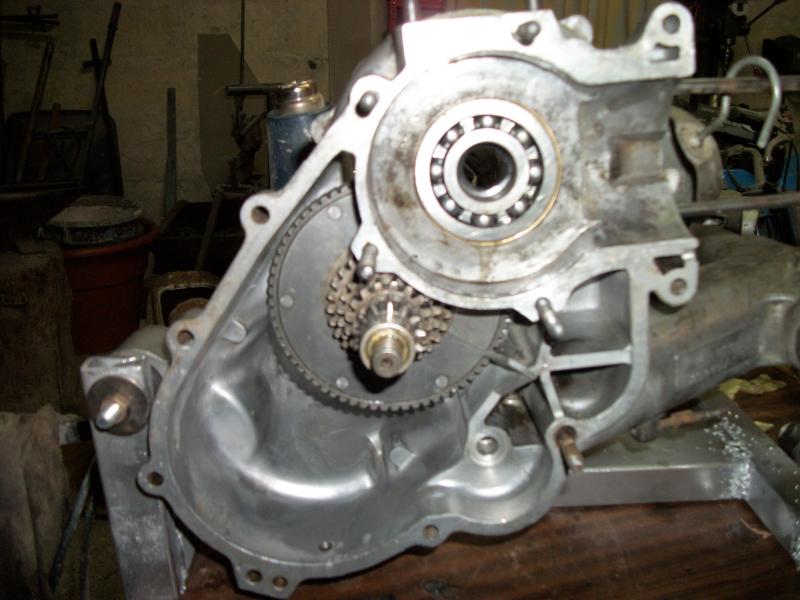

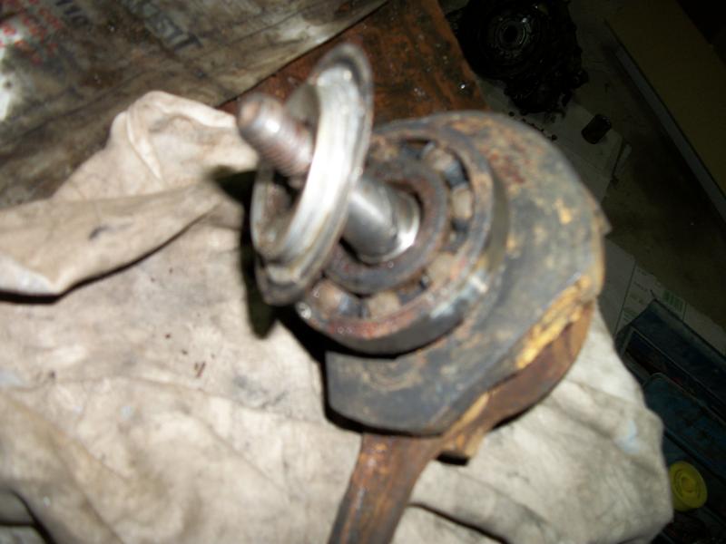

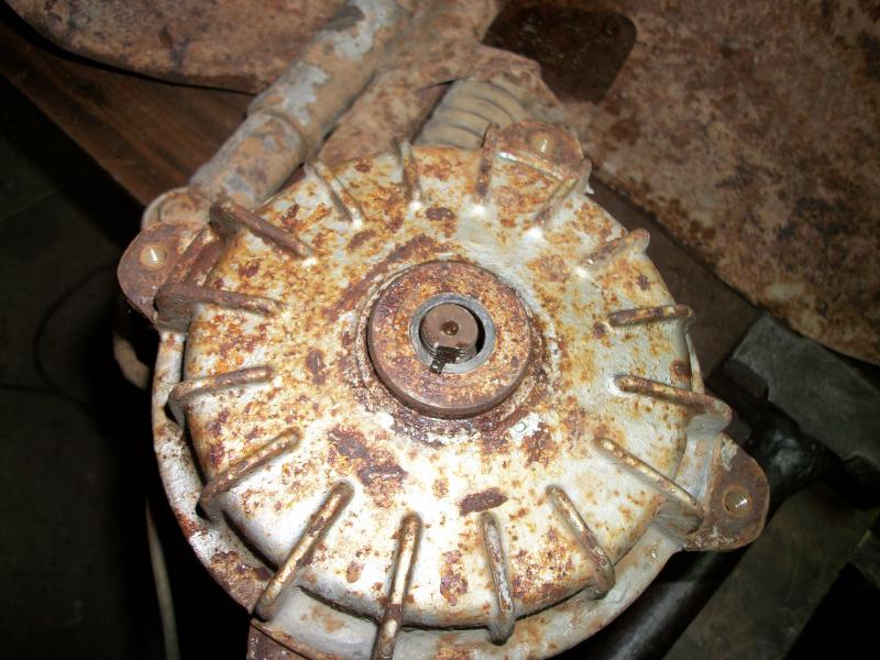

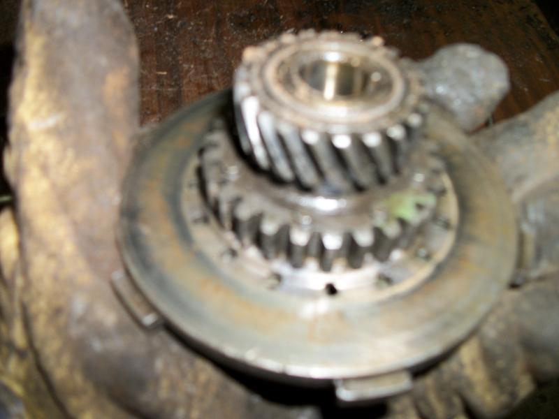

    queste sono le foto dell'albero del cambio dove si nota lo stato della sede della chiavetta....anche in questo caso è sbeccato. la chiavetta era leggermente piegata ma non spezzata..anche qui..che faccio cambio l'albero o è recuperabile??
    May 2009
    Rimini
    55
    9 555
    26
    Riferimento: Albero motore: che fare??
    Citazione Originariamente Scritto da braccino Visualizza Messaggio
    limi le bave
    qualche giro con lo smeriglio
    ed è ok

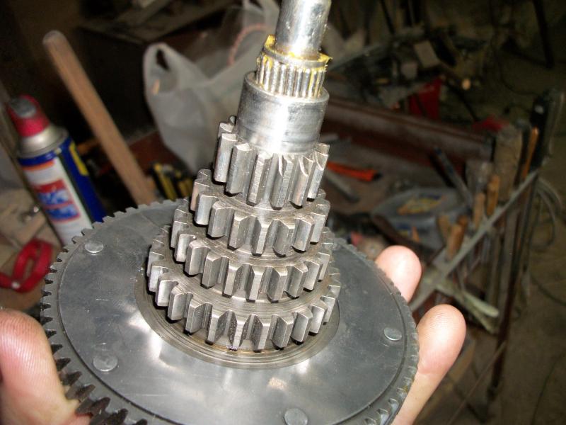

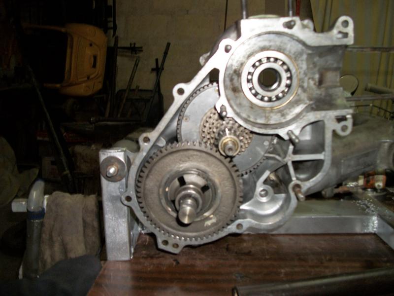

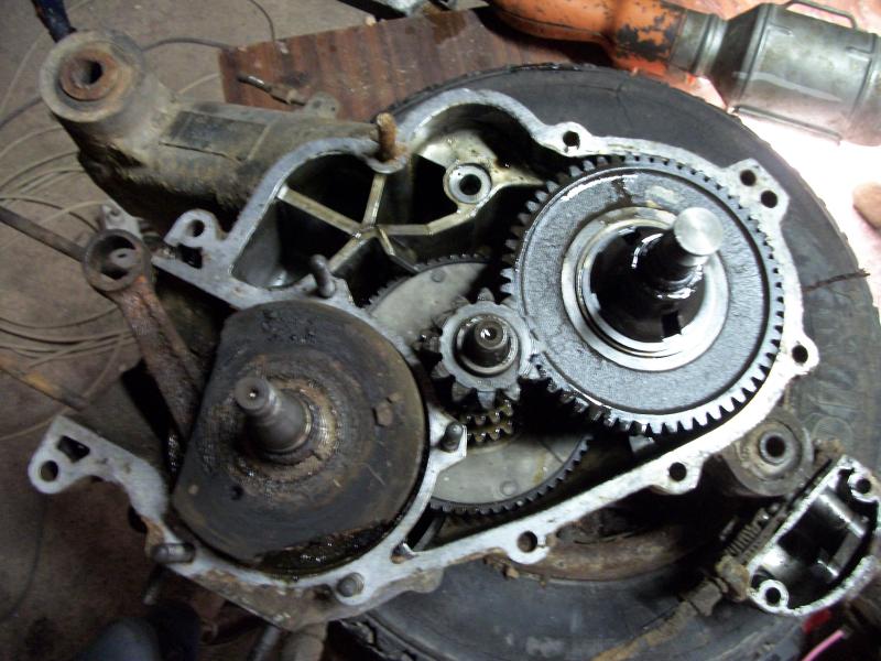

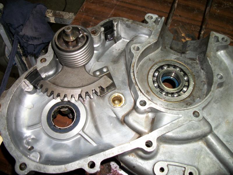

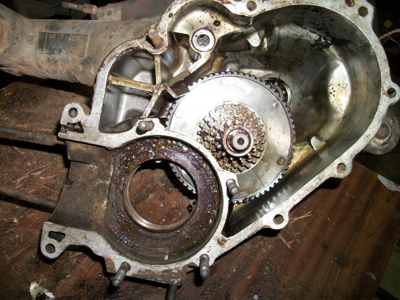

    ciao...ho preso l'albero...me lo ha fatto a 30 euri...sembra messo bene.
    ora volevo chiedervi un parere sullo stato della crocera. Premetto che il cambio non ha mai perso un colpo...
    May 2009
    Rimini
    55
    9 555
    26
    se prima di aprire le marce non saltavano, la potenza del motore non è variata e non è rovinato il parastrappi della campana (se presente), le marce non salteranno neanche dopo
    Certo è che gli innesti non son nuovi....

    ok...presa anche la crocera nuova...costicchia un pò devo dire!
    Altro dubbio: il cuscinetto lato volano dell'albero della primaria presenta un piccolo gioco laterale. Mi spiego...ad albero ancora inserito, se provo a muoverlo con le dita lateralmente non è fermo, gioca. Poco, ma gioca. Dite che è normale?
