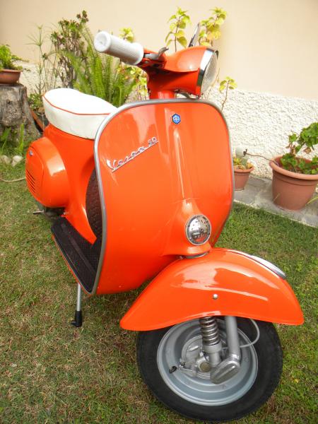

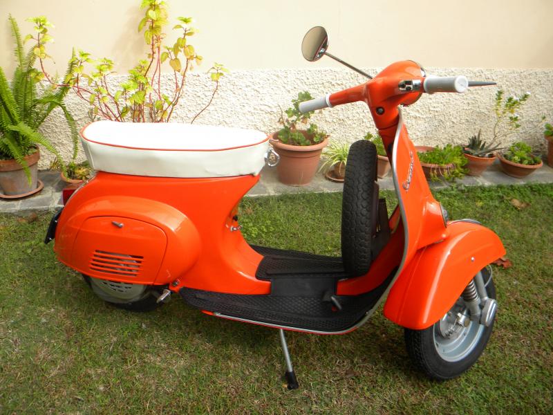

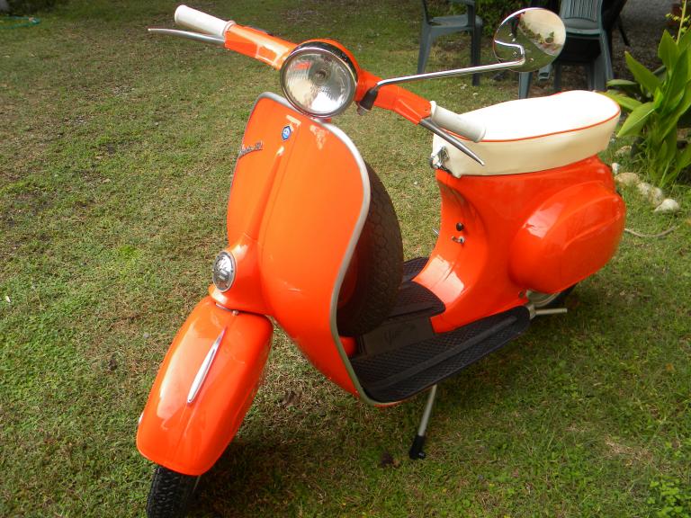

    Salve, sono in possesso di una vespa V che monta un motore 75 ( non so se è polini, olimpia, malossi )
    Sono alle prime armi dunque chiedo aiuto a voi, la moto mi faceva solo miseri 58/59 troppo poco, dunque ho deciso di mettere la 4a marcia, visto che si trova dal meccanico avete qualche suggerimento per far prendere almeno 80 alla mia vespa?
    Premetto che non voglio cambiare il motore e non voglio spendere molto!
    PS: Quale tra polini a banana e proma da risultati migliori?
    Grazie in anticipo, buona sera!
