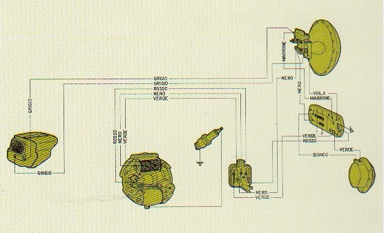

    Qui
    http://www.vespaforever.net/Public/d...20Vespa50L.jpg
    c'è lo schema della 50L. Dallo statore escono tre fili: il rosso, che messo a massa spegne la moto, il verde che porta corrente a tutti gli utilizzatori (fari e clacson) ed il NERO che è la massa e come vedi parte dal motore, va alla morsettiera BT, quindi al faro davanti e poi al commutatore sul manubrio.
    E dopo scusa: ma se non ci fossa massa, come fanno i fari ed il clacson ad andare?? Per me non ti funziona in pulsante.

    il tuo ragionamento non fa una piega..... lo schema è corretto ed è collegato esattamente.... il pulsante alla fine non è altro che un pezzettino di ottone che va a toccare il morsetto dove c'è il filo rosso giusto??? non capisco proprio.... cosa potrebbe essere allora?
    Il pulsante di spegnimento prende la massa dal coperchio cromato. Questo prende la massa dal corpo del manubrio.
