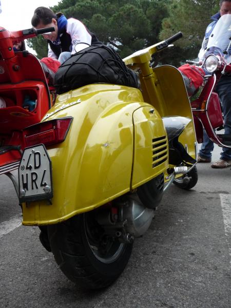

    ora mi è un po difficile...
    provo a vedere se trovo una foto...

    e infatti è l'altra
    tu devi chiedere al fornitore la scritta VESPA in corsivo con i 3 piolini di fissaggio

    quindi quella messa su non va bene?
    eppure c'è specificato il mio modello...
    l'ha presa pure simone x la special di ndea46
