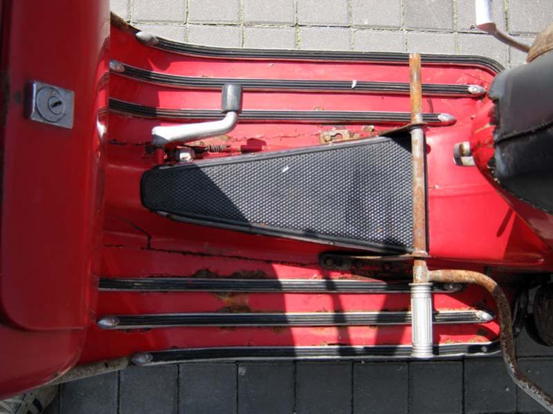

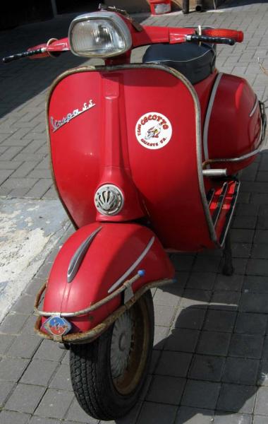

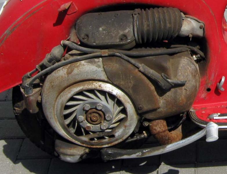

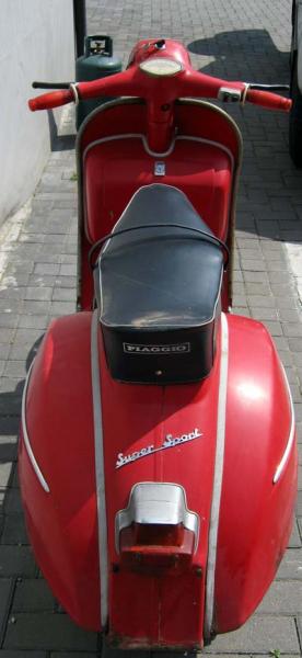

    Ciao a tutti,
    come avevo accennato sul post di presentazione ecco la vespa che vorrei comprare...
    è una vbb2 150 del 64 conservata
    ancora non so di preciso il prezzo ma il dubbio che mi assale riguarda il fatto che proviene da fuori UE e bisogna reimmatricolarla...
    calcolate che la cerco ben conservata e non la voglio riverniciare ma eventualmente solo riguardare di motore...
    quanto si potrebbe pagare?
    ...ecco la vespa...

    Quella vernice non mi sembra per nulla originale..... comunque il prezzo indicativo potrebbe essere intorno ai 1500-1800 euro.

    Il venditore ti dice che sia un conservato, ma non riverniciato? Quanto vorrebbe?
    Strano che la vernice sia così luccicante....

    Che cosa intendi per "fuori UE"? Se è svizzera, va bene, ma se viene dall'oriente, lasciala perdere!
    Inoltre, il motore è stato sicuramente rimaneggiato, hai controllato le punzonature di telaio e motore?
    Chi la vende fornisce documenti esteri o sdoganamento?

    100% vietnamita... le ricosco da lontano... percui lascia perdere che di sicuro non è conservata, e come minimo è un puzzle di pezzi e lamiere risaldate!
    Cerca altro

    Io ero indeciso, le scarpette gialle non l'ho viste....... altrimenti non avrei avuto dubbi.

    Cuffia in plastica da PX, coprivolano da PX, pedivella made in Vietnam adattabile al selettore PX, accrocchio di centralina elettronica, volano PX, vernice "100% riverniciata", bordoscudo nuovo, manopole nuove . . .
    Addostà il conservato???
    la vespa è in italia e credo sia stata comprata in pakistan...il venditore ha vissuto li e ne ha comprate 5-6 selezionandole tra tante (2 erano dell'ambasciatore inglese) e le ha riportate con se una volta tornato in italia...non dovrebbero essere proprio le peggiori in quanto so che ha girato parecchio prima di comprarle...
    quella in foto me la darebbe a prezzo ragionevole e altre le venderebbe in giro...

    gurdati questo link e poi fatti i tuoi conti.. questo è quello che probabilmente troverai.
    Non gurdare la vernice lucida...

    Rimettere a posto una di queste vespe significa smontarle completamente nei minimi particolari (anche il motore!) e sverniciarle sino al ferro, anche solo per capire cosa è stato saldato a cos'altro e con cosa!

    ma sei duro come le pigne verdi...
    cmq un mezzo simile va equiparato ad un rottame da restaurare... quindi va completamente smontato e verificato...
    Con la fregatura che il rottame lo paghi per rottame e vedi subito cosa c'è da fare.. questo la paghi per buono e una volta smontato e levato lo tucco potrebbe essere da buttare peggio del rottame.
    Peggio delle gazze eh.. vedete una vernice che luccica e perdete la testa.. cmw io la valuterei 700 euro perchè sono molto buono.
    Il venditore te ne chiederà 3000 minimo
