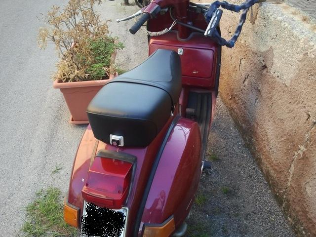

    Quanto potrebbe costare un restauro come quello da te fatto?la mia PX125 ne necessita davvero tanto...
    se posti qualche foto potrei dirtelo....

    Foto0164.jpg Foto0167.jpg Foto0169.jpg Foto0170.jpg Ecco alcune foto...e ha le scocche completamente graffiate e ammaccate
