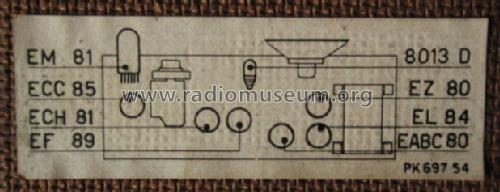

    Cosa più probabile. Poco male, le smonto e me le tengo sulla scrivania nell'attesa di trovarne due altre. Lo schema non lo tengo, ma lo schema delle valvole si:
    Le resistenze essendo di tipo commerciale, hanno tutte i valori scritti sopra con le linee, mentre i condensatori di carta, alcuni hanno i valori, altri invece dovrò cercare un capacimetro per vedere almeno quanti uF sono, o portarlo al laboratorio dove ho "lavorato" per due anni, nel quale usavo un fluke97.
