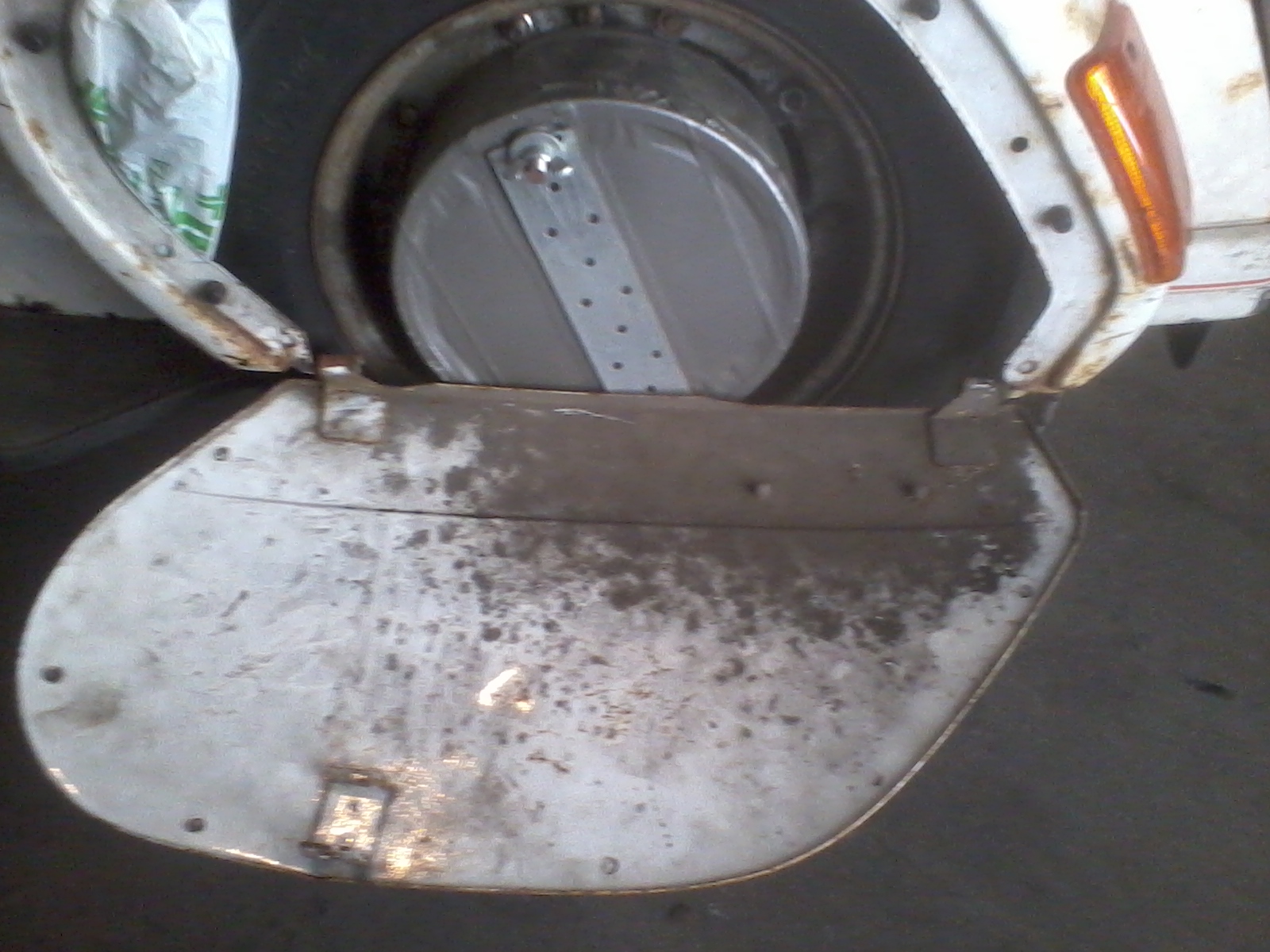

    Visto che i miei innumerevoli fans sparsi per il mondo me lo hanno ripetutamente richiesto (), vi faccio dono di un metodo per realizzare un accessorio che personalmente ho trovato parecchio utile: un bauletto portaoggetti realizzato con una scatola di biscotti danesi al burro (i miei preferiti, tra l'altro ) da posizionare all'interno del cerchio della ruota di scorta.

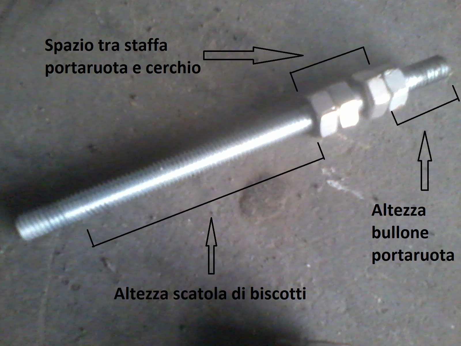

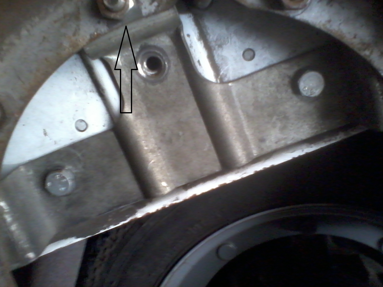

    Svitare il bullone centrale del portaruota e misurarne la lunghezza. Misurare anche l'altezza della scatola di biscotti e lo spazio che c'è tra la staffa portaruota e il cerchio della ruota di scorta avvitatole. Sommare queste tre misure ed aggiungere circa 3 cm al totale.
    Segare la barra filettata della lunghezza ottenuta da questa somma con il seghetto per ferro.
    Prendere 4 dadi ed avvitarli con il sistema del controdado a due a due mantenendo gli spazi come in figura.

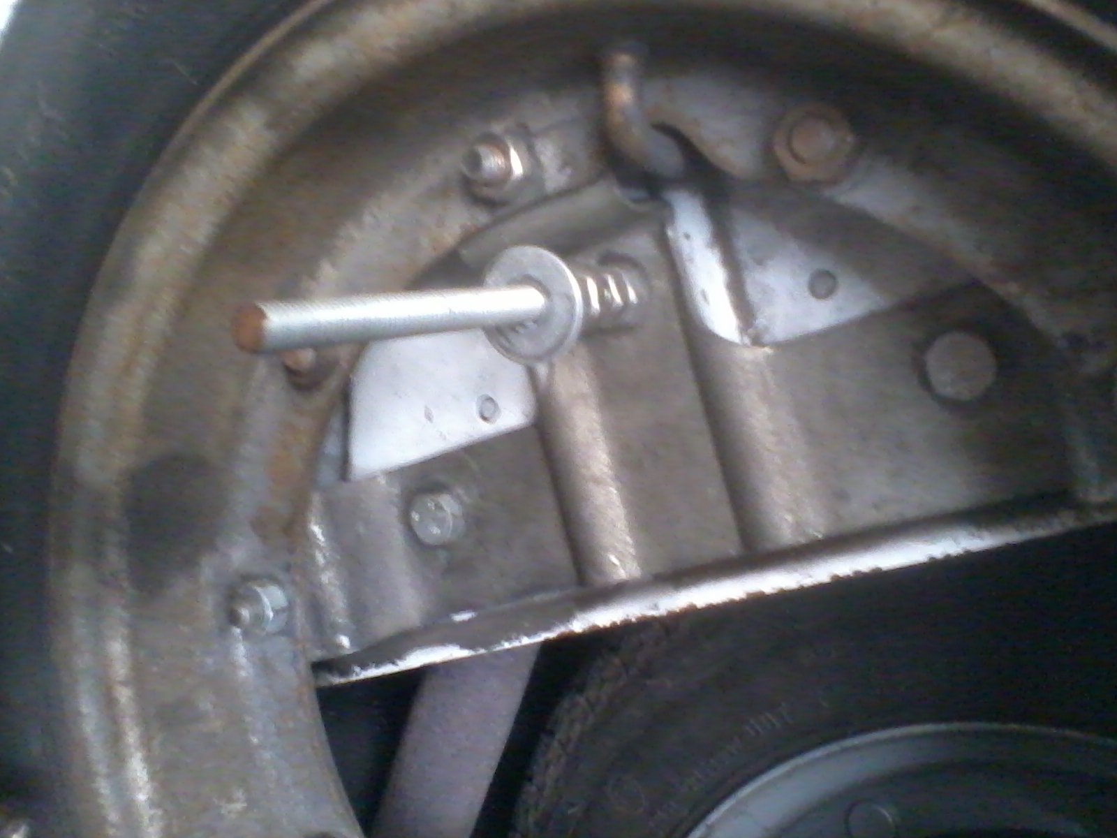

    Prendere le misure esatte per bucare la scatola per far passare la barra filettata in questo modo: togliere la staffa con la ruota dalla vespa, lasciando montata la ruota; mettere la scatola per terra e capovolgerle di sopra la ruota con la staffa; tenendo presente che la scatola non è esattamente della dimensione del cerchio ma spesso più piccola, deve essere poggiata sulla staffa ma con il bordo del fondo a contatto con il bordo interno dei due semicerchi. A spiegarlo è complicato ma vi basta sapere che la il bordo inferiore dovrà essere poggiato sulla staffa e il lato della scatola dovrà toccare l'interno del cerchio nel punto esatto indicato in figura.
    Posizionato il tutto fate passare un pennarello o una matita nel buco centrale della staffa e segnate sul fondo della scatola e successivamente sul coperchio il punto esatto dove forare.

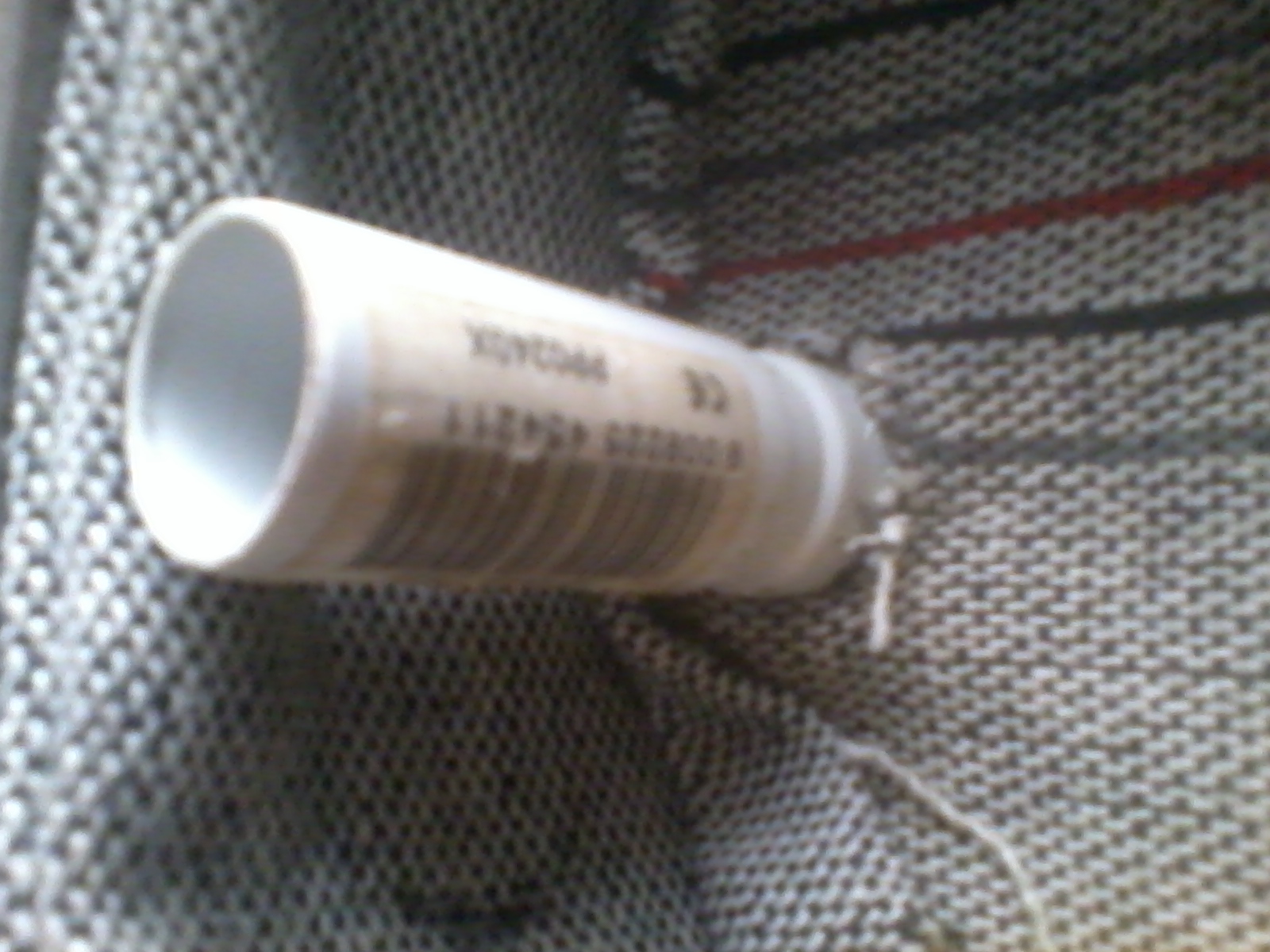

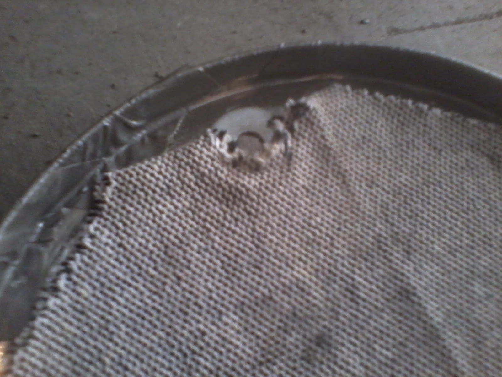

    Usando la bicomponente acciaio incollate una rondella in corrispondenza del foro del coperchio dalla parte interna della scatola, e lo stesso fate con un'altra rondella in corrispondenza del foro interno sul fondo della scatola. Su quest'ultima rondella dovrà essere incollato saldamente un altro pezzo molto importante: il giunto in pvc. Prendete la misura dell'altezza interna della scatola e segate il giunto secondo questa misura. Incollate una parte sulla rondella sul fondo della scatola sempre con la bicomponente, cercando di centrare il foro. Fissate tutto e lasciate ad asciugare la colla assicurandovi che faccia presa.
    Sagomate la stoffa per l'interno della scatola: una parte per il fondo, un'altra per l'interno del coperchio e infine una striscia da far correre lungo la superficie laterale interna della scatola. Applicate una colla molto forte, io ho usato l'Artiglio perchè avevo questa in casa. Non dimenticatevi di praticare un foro nella stoffa che va a coprire il fondo della scatola perchè deve passarci il tubo in pvc. Stessa cosa per la stoffa che andrà all'interno del coperchio, ma basterà un foro più ridotto che lasci aperto il buco della rondella.

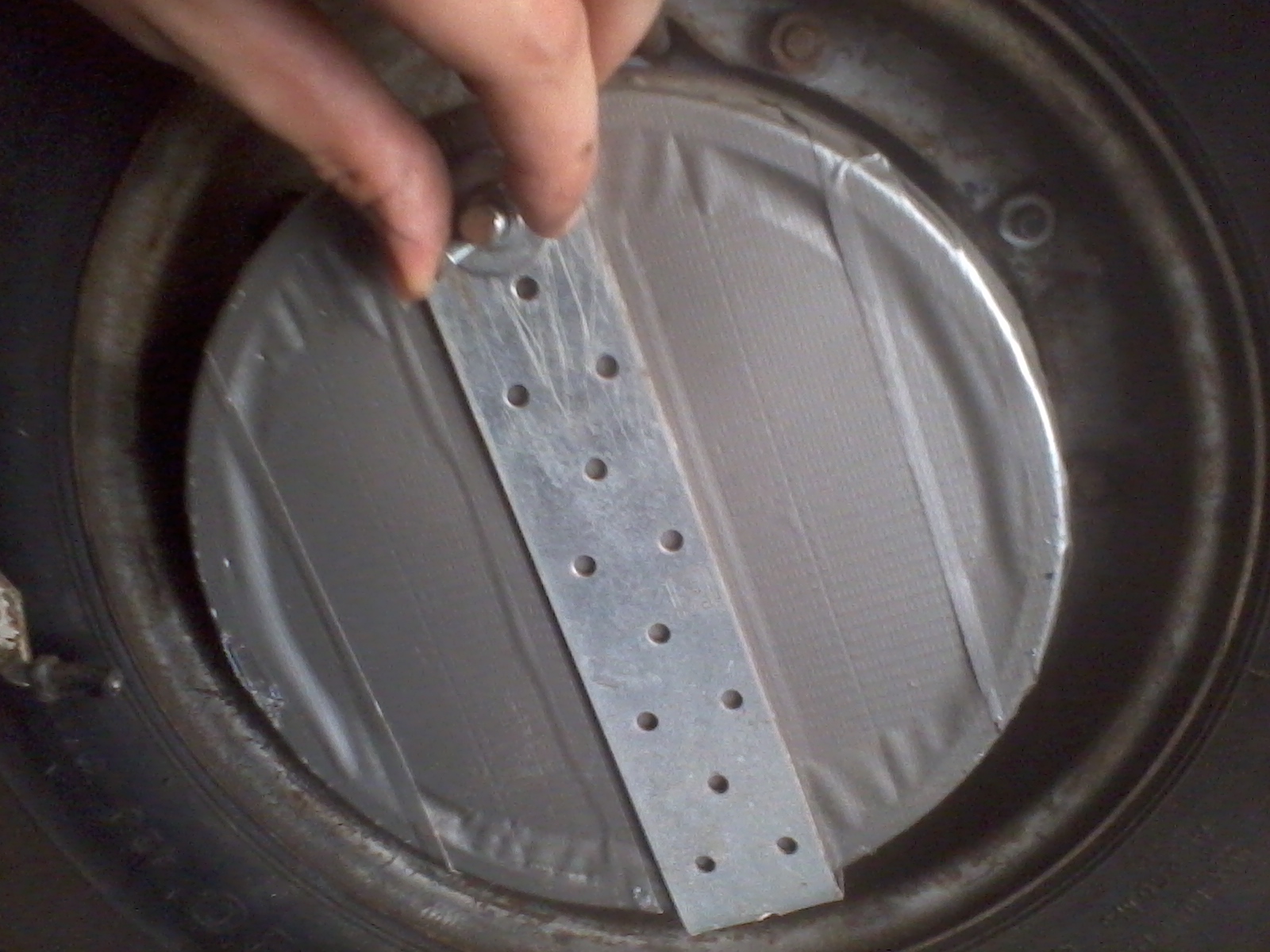

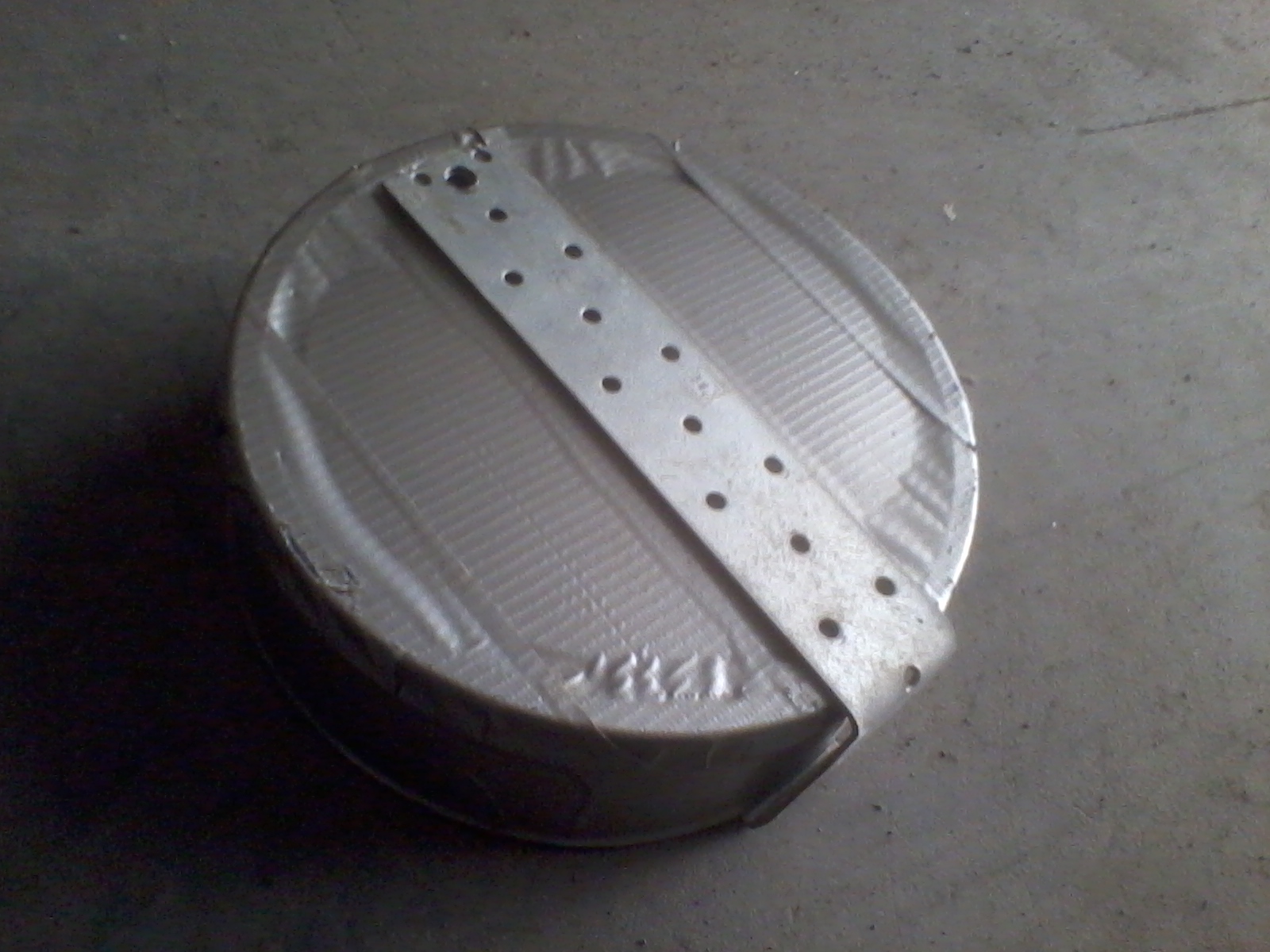

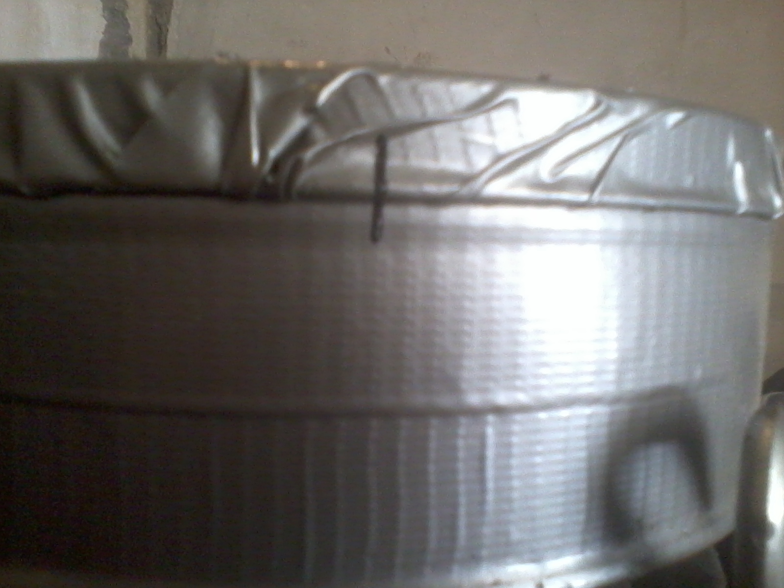

    Rivestite tutto l'esterno della scatola con del nastro telato che resista alla benzina per essere certi che non si strappi mai. Consiglio di ricoprire tutta la scatola, soprattutto quella parte sottile dove il coperchio va a chiudere, in modo tale da ispessirla un poco per fargli fare più presa quando è chiuso.

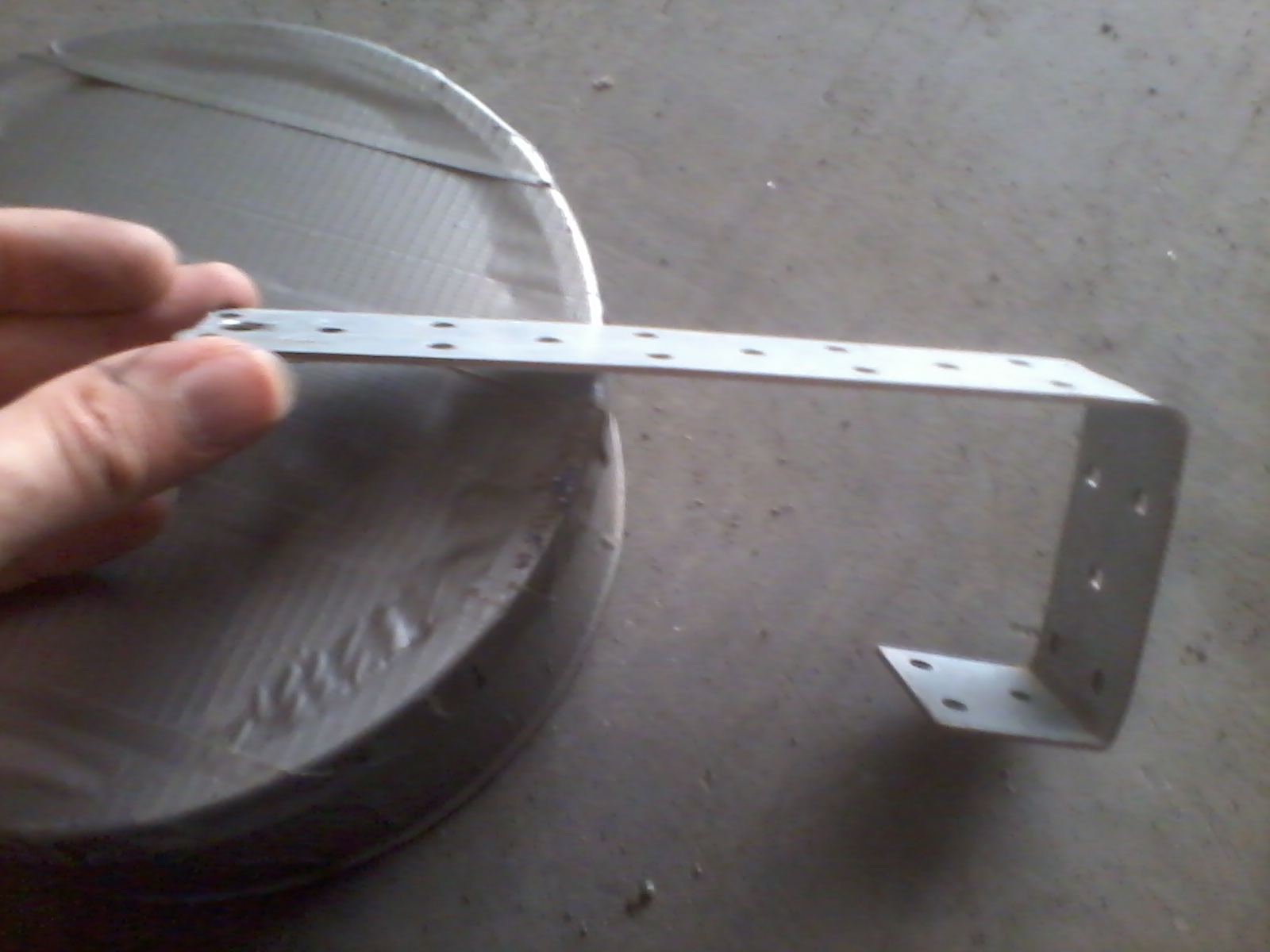

    Piegare su misura il listello in alluminio a L in modo tale che diventi una specie di U con un lato molto più lungo dell'altro. Questo listello serve a tenere chiusa la scatola e a sorreggerla una volta montata nella staffa. Come vedete nelle figure, il lato lungo deve essere poco più corto del diametro del coperchio e va praticato un buco col trapano in corrispondenza del foro della scatola. Su questo foro, nella parte del listello che sta poggiata sul coperchio, va incollata con la bicomponente acciaio una rondella con il foro allineato al foro del listello, e quindi anche del coperchio della scatola stessa.

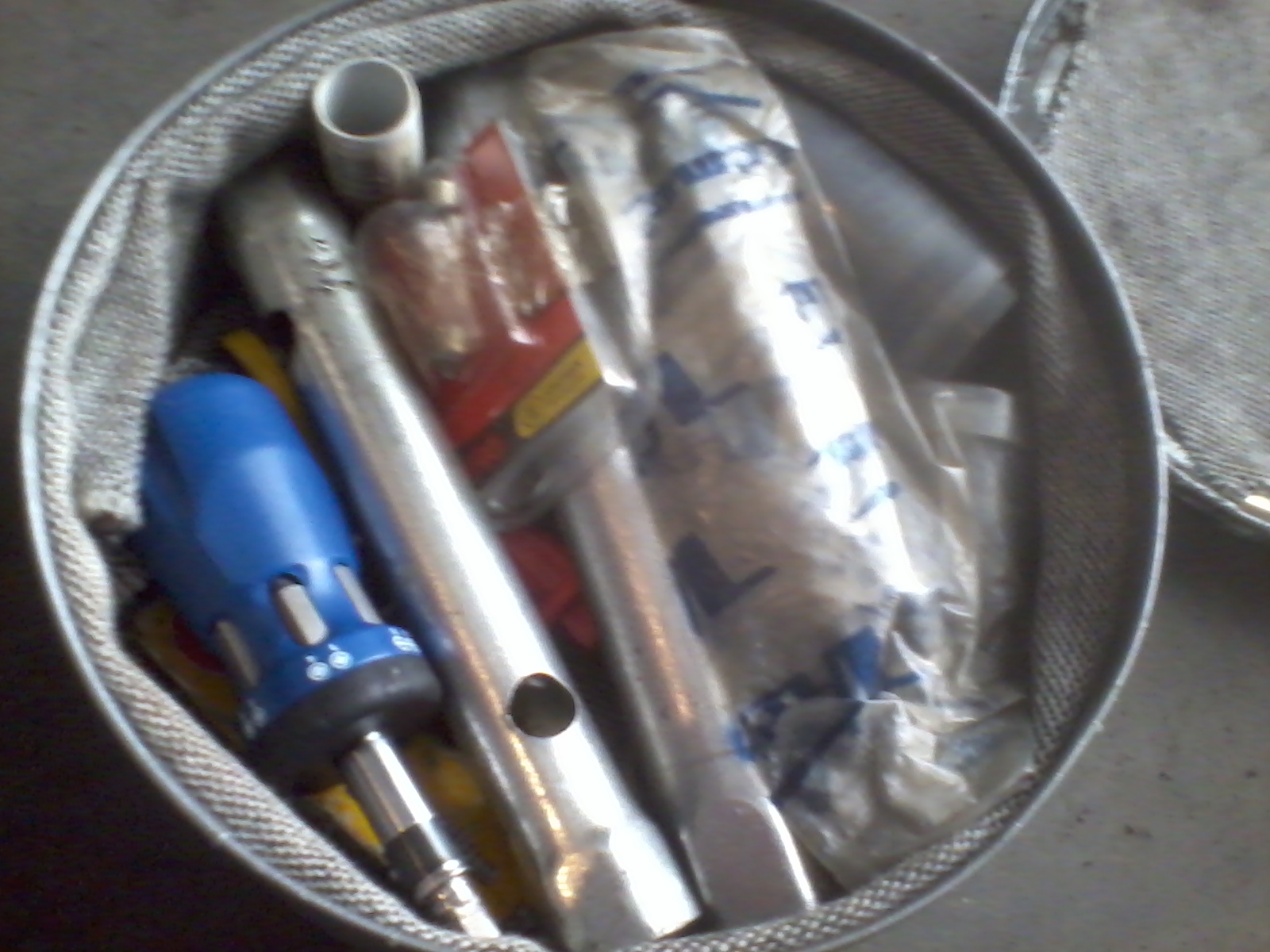

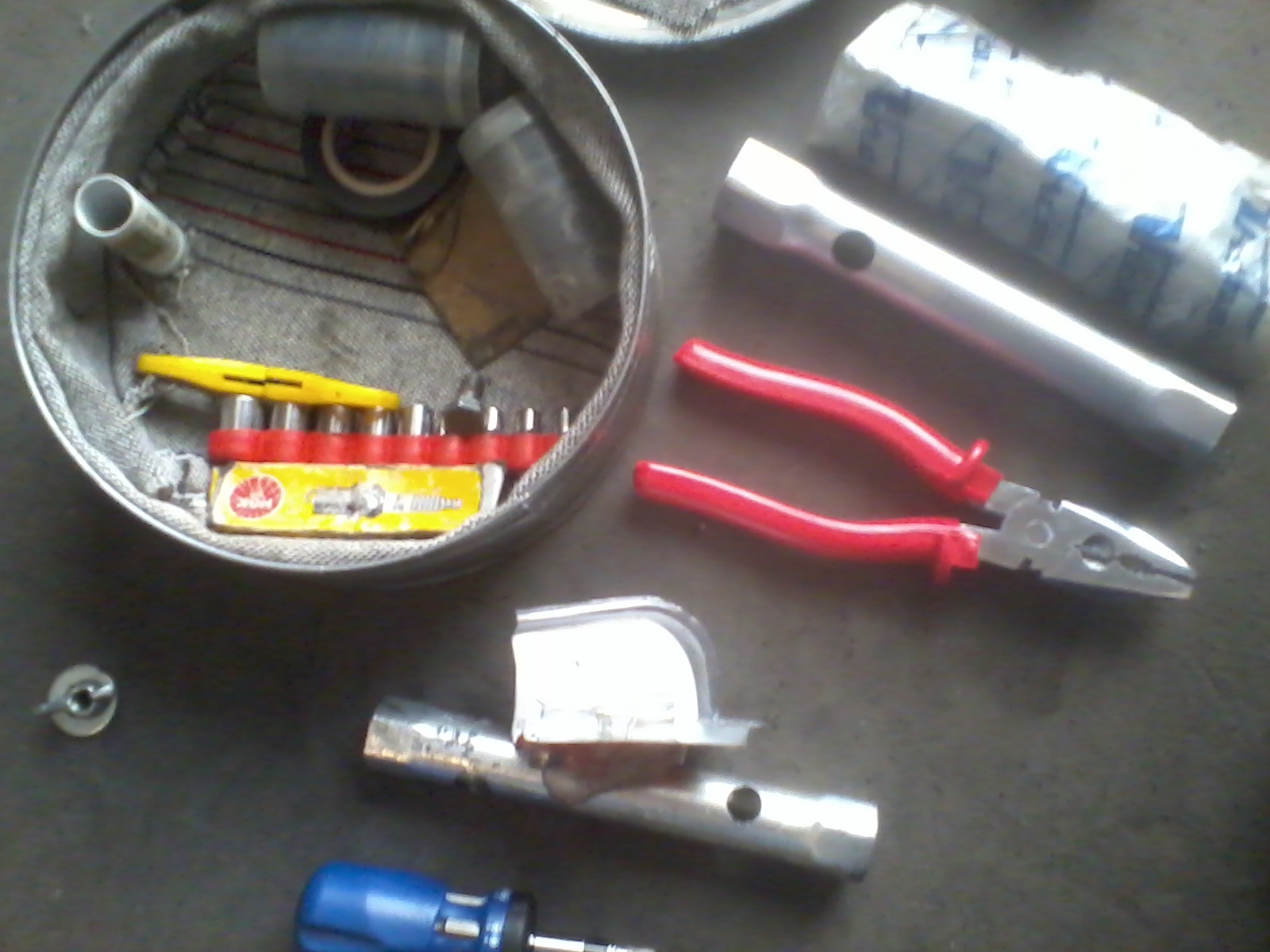

    Bene. Il vostra portaoggetti aggiuntivo è pronto, non resta che riempirlo. Io ho messo qualche attrezzo utile per smontare il motore pezzo per pezzo perchè non si sa mai, poi parti di ricambio varie come candela, lampadine, bulloni, dadi, un tubo per la benzina, cavi marce, cacciavite a cricchetto con varie punte, nastro adesivo, forbici, carta vetrata, chiave candele, ecc. Riempitelo come meglio credete, anzi, se avete suggerimenti su cosa metterci dentro ditemi pure così mi attrezzo meglio.
    Una volta riempito e chiuso, infilate un attimo la barra filettata in modo tale che attraversi i due fori della scatola senza intoppi, e segnate sul bordo delle tacche tutto intorno con il pennarello (io ne ho fatte 6), in modo tale da poter sapere successivamente la posizione esatta del coperchio che permetta la chiusura e il passaggio della barra.

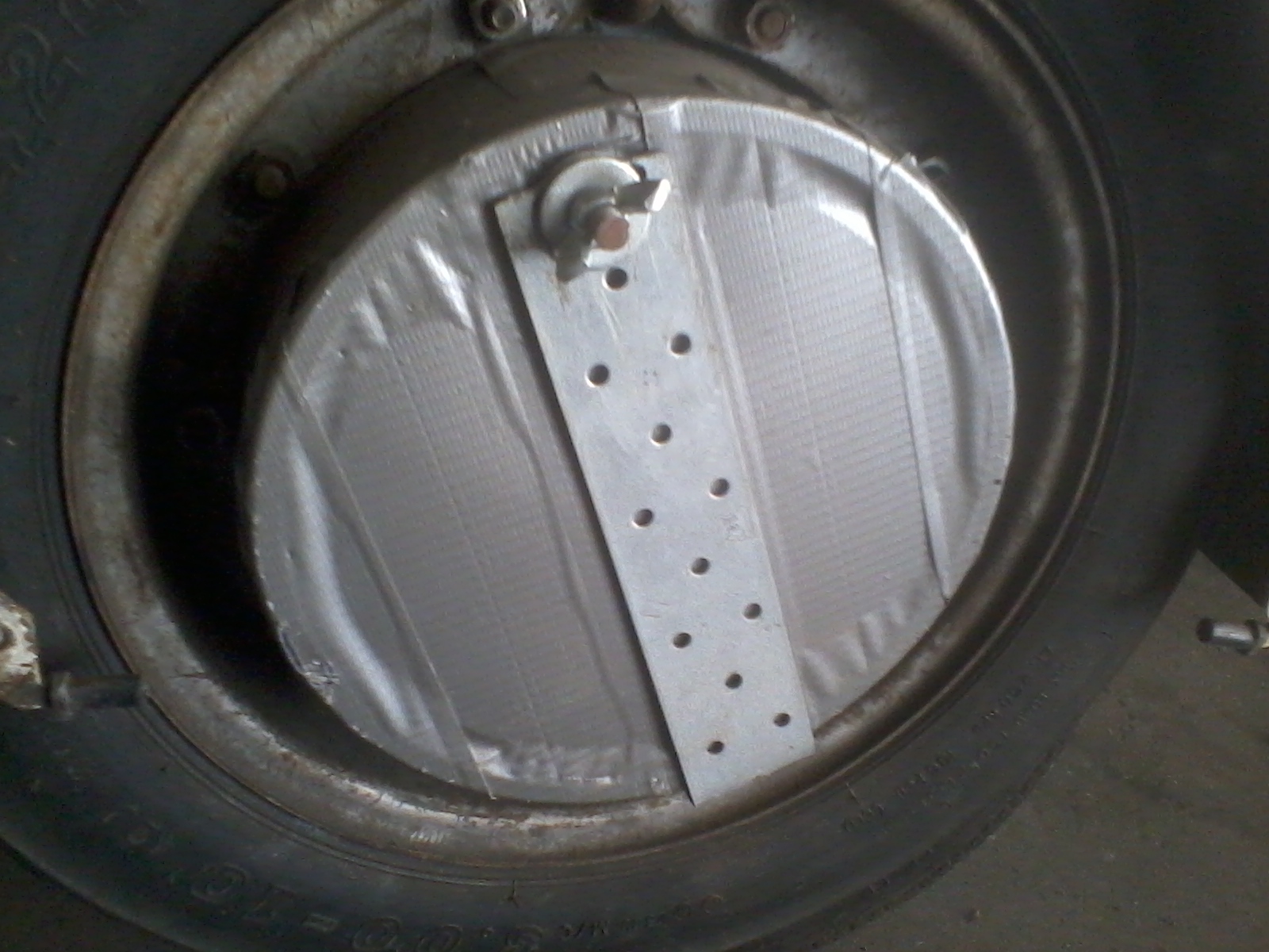

    Come si monta? È molto semplice. Una volta fissato il portaruota con la ruota di scorta con i due bulloni laterali, nel foro centrale del portaruota mettiamo la nostra barra filettata con i dadi avvitati in precedenza. Prendiamo la chiave candele in dotazione alla vespa e con il lato piccolo stringiamo il secondo dado (visto partendo da quello più vicino alla staffa) in modo tale da sfruttare la tecnica del controdado e avvitare saldamente la barra al portaruota. In seguito mettiamo una rondella nella barra che arrivi a toccare il dado più vicino a noi (e più lontano da quello che tocca il portaruota).
    Infiliamo con infinita delicatezza l'insieme scatola + listello in alluminio fino a far poggiare il tutto sul portaruota. Infiliamo un'altra rondella nella barra e stringiamo il tutto con il dado a galletto manualmente.
    Perchè usare un galletto e non un dado normale? Semplice. Perchè la tubolare che svita i dadi è dentro la scatola, quindi dobbiamo usare necessariamente qualcosa che possiamo avvitare e svitare usando solo le mani. Possiamo azzardarci a stringere anche un bel po', perchè l'insieme delle rondelle e del tubo interno alla scatola, se ben posizionati durante il montaggio, garantiscono una distribuzione di forze equa, e quindi non si arriva a rompere niente stringendo.

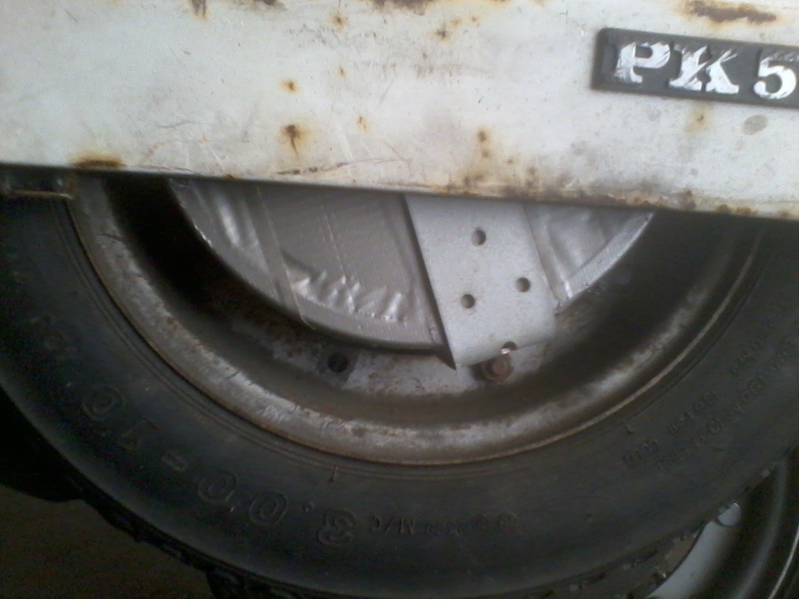

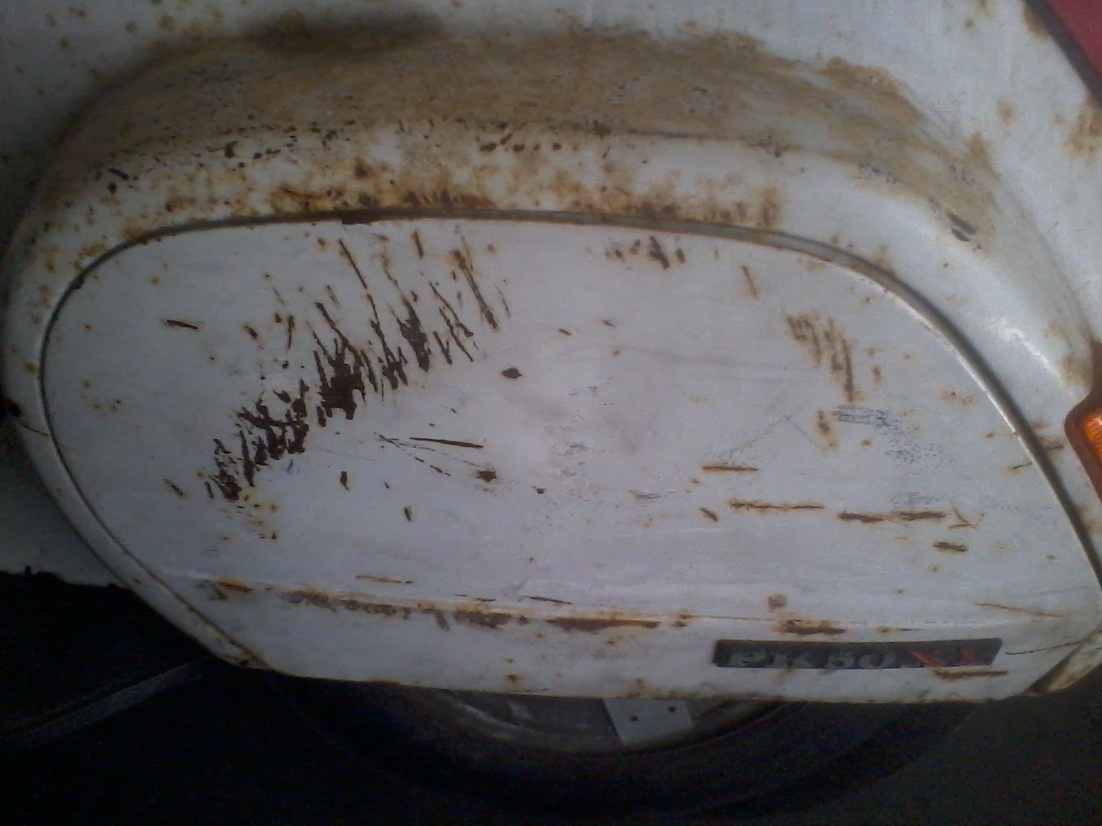

    Poi basta mettere il cofano sinistro e chiudere normalmente, la parte che uscirà sarà minima e comunque non si noterà. C'è il vantaggio che non si riuscirà a svitare il galletto passando attraverso il cofano, e non si potrà svitare il coprivalvola della ruota di scorta sgonfiandola se posizioneremo la ruota con la valvola rivolta verso l'alto, perchè sarà totalmente coperta dal nostro portaoggetti.
