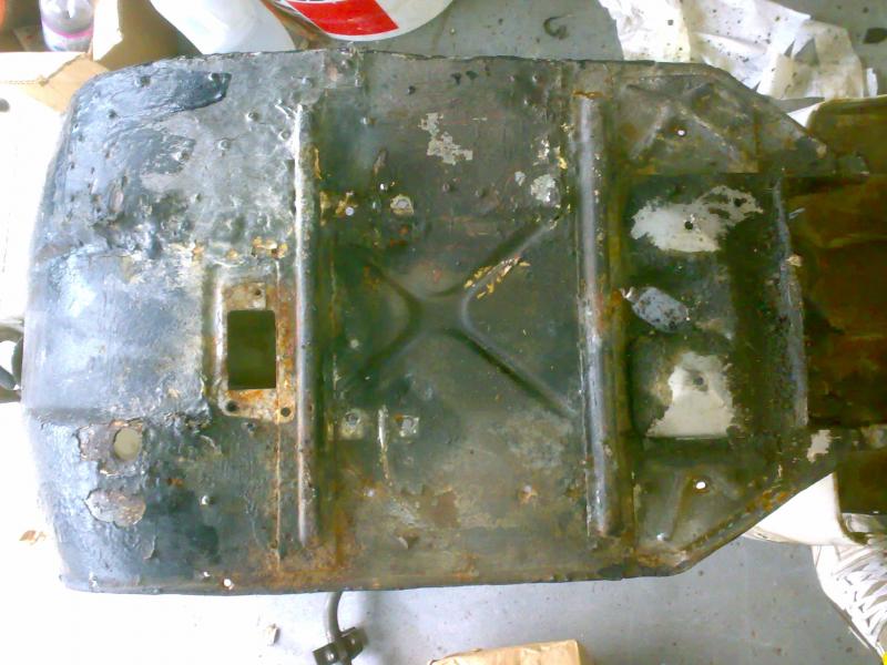

    Red face Qualche consiglio per la mia bella
    Ciao a tutti, avrei bisogno dei Vostri preziosi consigli.
    Premesso che due anni fa ho restaurato completamente la mia PK 50 S si per la carrozzeria che per il motore montando queste componenti:
    GT 115 polini (corsa corta) e relativo raccordo dei carter;
    19.19 con getti modificati e air box polini;
    campana 24/72;
    frizione 4 dischi molla rinforzata;
    albero anticipato mazzucchelli;
    marmitta polini classica "a banana "
    cuscinetti, paraoli e guarnizioni varie;
    ma sinceramente non mi da soddisfazioni, nel senso che come velocità di punta è intorno agli 85/90 ma il problema è ai bassi regimi, sarà una mia impresione ma non è troppo brillante (forse perchè peso 95 Kg ). Le marcie le stira bene tutte e quattro, non come prima che avevo una 27/69 che praticamente la quarta era da viaggio...
    Comunque avevo intenzione di aggiornare la configurazione con queste componenti:
    - volantino pinasco alleggerito 1,020 Kg (la mazzucchelli consiglia vivamente volani sotto il chilo e mezzo pena rottura del semialbero)
    - carburatore 24.24. con collettore lamellare.
    Voi che mi consigliate? Datemi una mano.
    Per ringraziarvi intanto Vi posto due foto della mia bella
    Ultima modifica di castello; 13-06-12 alle 11:32
