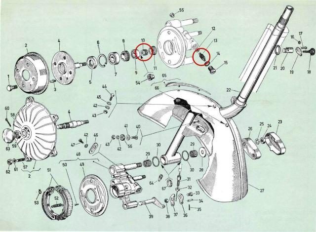

    Grazie a una fresa a tazza dal diametro perfetto e un amico in gamba son riuscito a togliere il dado della flangia del mozzo anteriore senza rovinare il filetto.
    Nell'operazione è saltato fuori questo pezzo che vorrei capire se è il 10 dello schema.
    grazie

    ho provato a cercare in giro ma non trovo inserzioni a riguardo, non trovo neanche inserzioni per il dado della flangia! di te che il dado posso prenderlo dal ferramenta o è una misura particolare?
    abbi pazienza: quale dado hai tolto tu e da quale flangia - era un dado chiave 22?
