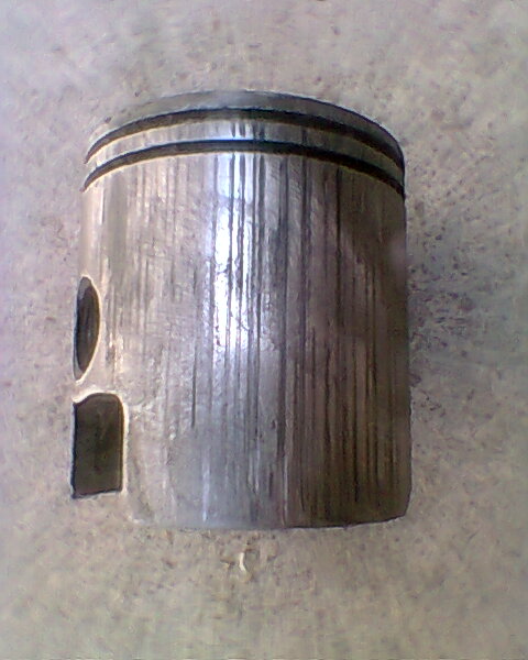

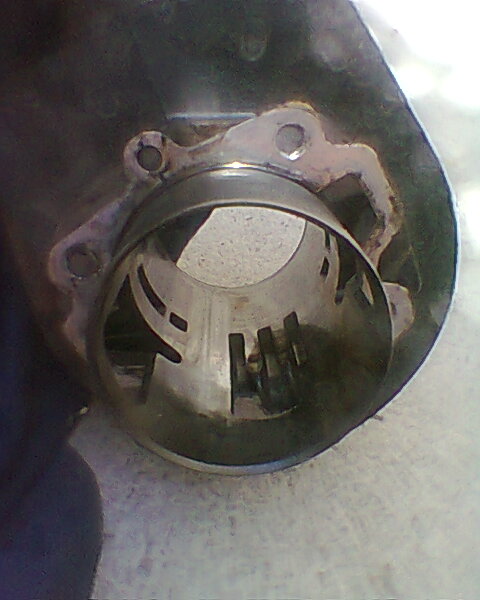

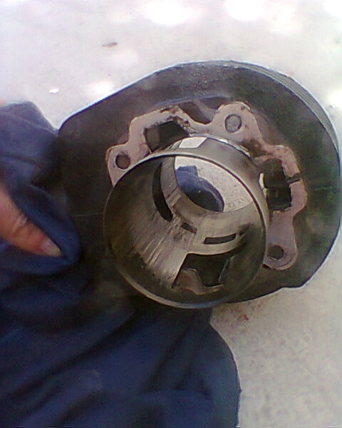

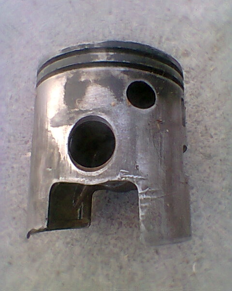

    Per la velocità: la carburazione direi che è ok (da quanto posso capirne io guardando la candela, bel colore nocciola, mai una problema dopo 2 anni di stop è partita alla 3^ pedalata).
    La marmitta è nuova perchè la vecchia era un pò intoppata secondo me, il motore ha su circa 38000km ma quando lo avevo aperto si vedevanoa ncora i segni dell'ultima rettifica.
