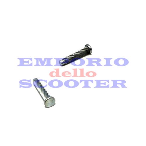

    Se non sbaglio il rivettino è filettato proprio per rinfilarlo all'intero

    A ok,per cui devo sfilarlo strappo e rinfilarlo a martellate!!!grazie ancora a tutti,siete sempre molto utili!!!e spero, acquisendo sperienza, di poter esserlo anch'io!!!

    Re: Come togliere bloccasterzo Ciao
    Citazione Originariamente Scritto da quinz Visualizza Messaggio
    dovrebbe essere così
