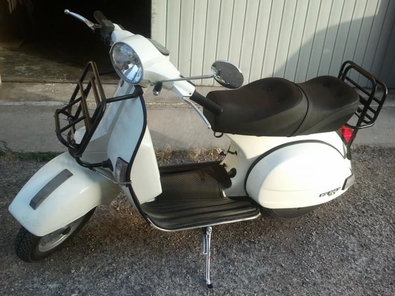

    Salve di solito quando si cambiano le gomme? Perchè la mia special ha 30 anni e ha sempre le gomme di 30 anni fa, ma in tutto avrà fatto 1000 chilometri, a 2000 sicuro non c'è arrivata
    quando però freno con il posteriore schiacciando molto il freno la gomma stride e lascia la scia sull'asfalto, è un problema della gomma liscia o del freno a tamburo (quindi inutile cambiare le gomme)?
    qui le foto dell'anteriore (le prime 2) e del posteriore

    beh che dire... sarebbe meglio in ogni caso sostituire quelle gomme e anche le camere d'aria, anche perchè come dici hanno 30 hanni e saranno sicuramente dure... la sicurezza sulla strada e avere delle buone gomme nuove è importante!! occhio anche al cerchio che è ammaccato! Per scrupolo io sostituirei anche le ganasce dei freni e una pulizia all'interno dei tamburi, è un'operazione semplicissima da effettuare e vedrai che bella frenata che avra la tua vespa!

    anche per me il cambio gomme completo di camere è d'obbligo, saranno anche vetrificate oramai!!! ps, con 15 euro in più circa, dato che ci sei cambia anche le ganasce freno ant+ post che anche loro saranno belle secche...
    ps. una volta che hai sgonfiato completamente le camere (togliendo le valvole) e svitato il dadi dei due semicerchi, se le gomme non vengono via, rimetti le valvole e rigonfia lentamente le camere, (occhio a non far partire via i semicerchi perchè ti arrivano in faccia) e vedrai che i semicerchi si staccano da soli!
    Ultima modifica di geospecial; 03-08-12 alle 22:20

    Io dimezzerei il lavoro, almeno un cerchio è da cambiare perchè è storto, l'altro è suo fratello, chissà cosa ha visto in 30anni, magari dentro sono entrambi arrugginiti...
    Io prenderei tutto nuovo, con la sicurezza non si risparmia e ti semplifichi anche il lavoro.

    Va bene facci sapere come e se procede il lavoro cm già ti abbiamo consigliato, ti conviene sostituire almeno il cerchio storto, raddrizzarlo non è la migliore delle soluzioni!

    cazz se è piegato quel cerchio,comunque se hai tempo e voglia ti consiglio gommamoto.it per prenderle,ora stanno un po' rincarando però io con 55 euro presi 3 gomme 90-90-10 che sono un po' meglio delle 3.00-10,anzi,sono assolutamente meglio e se hai la special con una pelatina al carterino della frizione (con 2 minuti di lima) ci stanno.Per toglierle io svito i due semicerchi sdraio la ruota a terra e faccio peso sulla gomma.dopo facendo leva con un cacciavite viene via..(ci vuole culo..) poi controlla i cerchi se sono arrugginiti e piegati..buttali via se invece almeno uno lo puoi salvare leva il velo di ruggine che sicuramente avrà,borotalco alla camera d'aria e rimonta.Buona fortuna

    Il metodo che uso io è semplice...smonto il cerchio,metto del WD40 tra cerchio e gomma...poi mi aiuto con un cacciavite o uno scalpello e faccio leva...il semicerchio piccolo viene da dio,l'altro è un pò più complicato...alle volte metto in morsa la gomma e tiro...in un'ora 5 giorni fa cambiai le due gomme.
    Come gomme io personalmente sono un fan delle Metzler ME1,che montavo anche sullo Zip quindi credo che esista anche la ''versione''per la special...costano il giusto,ci si piega bene e durano tutto sommato un ragionevole lasso di tempo.
    Quelle che hai tu ora le detesto,ne ho una di scorta(che avrà 25anni) e la ho usata al posteriore per 10 giorni...orrenda!

    grazie a tutti quanti per le risposte e ora vi aggiorno: ho tolto il cerchio e la gomma dalla vespa, ho sgonfiato la gomma e solo dopo 20 minuti di traffico ho scoperto che dall'altro lato del cerchio c'erano altri 5 bulloni , tolti quelli la gomma è uscita sola, non era per niente attaccata. Poi ho preso sempre le s83, e ho cambiato anche le camere d'aria, il cerchio invece qualche martellata e l'ho raddrizzato
    nel complesso sono soddisfatto e ora mi ci vuole una bella doccia
