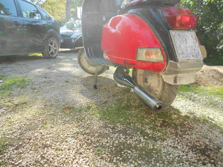

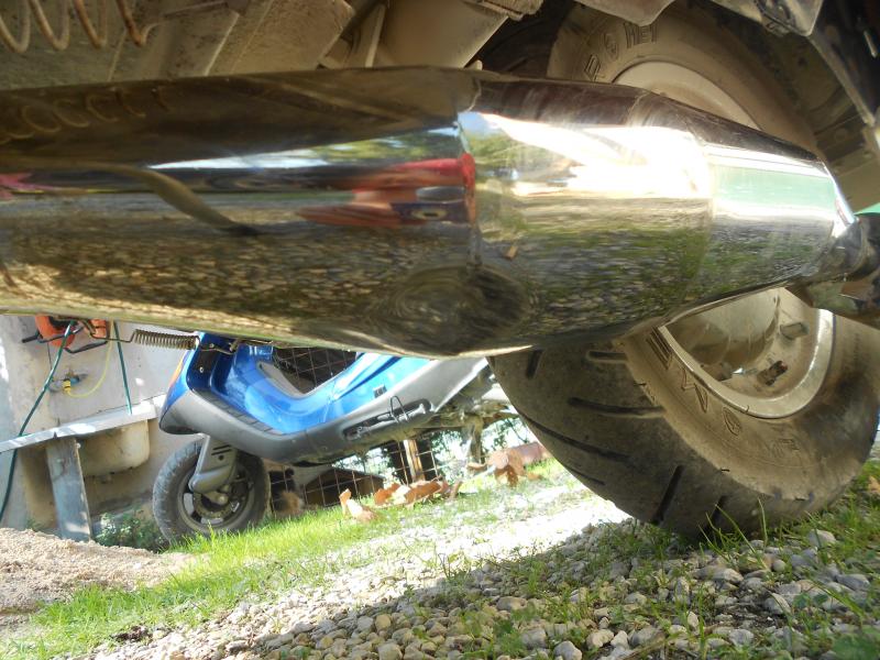

    ciao ciro . credo ke mi hanno fatto aprire il vano motore per vedere la cuffia di plastica. la marmitta e una padellino credo della sito. il fatto ke questa estate con la vespetta mi sono un po allontanato dal mio paese con la morosa . allora tornando al argomento modificare il motore, prendo il polini 102 ho visto ke ce ne sono 2 tipi uno con rasamento sotto la testata e un altro no . questi sono i due link il primo dalla foto ha spessore sotto la testata http://www.ebay.it/itm/GRUPPO-TERMIC...item53e7659706 e altro no http://www.ebay.it/itm/GRUPPO-TERMIC...item53e7659706 ho sono la stessa cosa ? a dimenticavo il malossi e piu performante del polini ?scusatemi ma sono ancora un diletante sui motori grazie.
