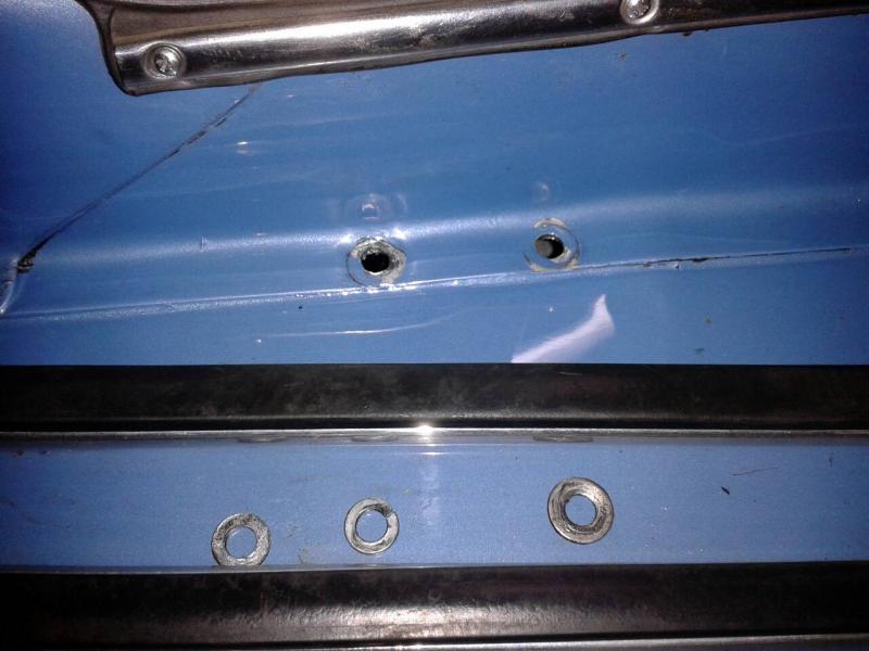

    Aggiornamento:
    con la punta al widia da 2mm per acciai temperati sono riuscito a forare i chiodini rimasti dentro, adesso i fori sono profondi circa 5/6 mm che credo sia sufficienti a ribatterci i chiodini nuovi, devo solo ritoccare la vernice e mettere su la serratura neiman che avevo da parte!
    Mercoledi' vorrei montare bordoscudo e strisce pedana poi tappetino centrale ecc. ecc.
    16 euro di punta
    Recuperati i fori

    eppure sono proprio da 2 mm, forse 2,2 ma non di piu'...

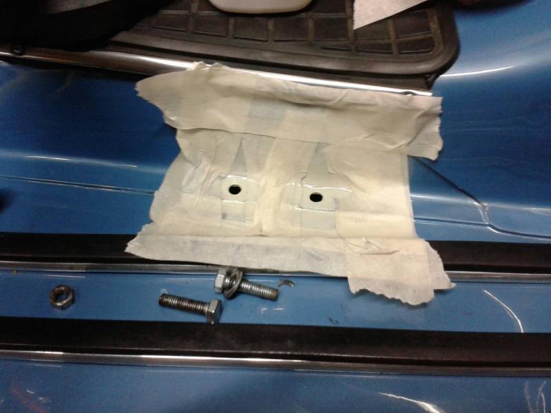

    Si seguita con tappetino, bordoscudo per ora solo infilato poi con l'apposito attrezzo lo fisso, e impianto elettrico:
    2012-10-03 15.11.38.jpg 2012-10-03 15.11.47.jpg 2012-10-03 15.11.56.jpg 2012-10-03 15.12.27.jpg
    inizia qualche problemino con questi maledetti ricambi fatti non si da chi nella fattispecie guaina e cavo aria che non ha il filo sufficientemente lungo e quindi non riesco ad agganciarlo alla leva, lo infilo ma rimane almeno 2 o 3 mm dentro al tubicino... mi sa che devo accorciare la guaina!
