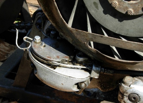

    Re: La sfiga mi porta via. 140km con un nuovo motore e già ho problemi.
    E li sei effettivamente in folle ... ma quando sei in quella posizione la manopola del cambio com'è messa? Riesci "a mano" a muovere il selettore fino a metterlo in prima?
    se ha ceduto la spina all'interno del selettore puo verificarsi questo problema....se fosse quello la soluzione sarebbe abbastanza semplice : togli i due dadi,estrai il selettore anche senza togliere i morsetti e controlla che il perno interno segua i movimenti del braccio superiore
    a me una volta il perno si spezzo' ma il cambio riusciva ad ingranare qualche marcia
    ecco le novità.
    il cavo che ingrana la prima aveva un centimetro almeno di gioco, così tiro il morsetto, faccio un paio di prove in sella e tutte le marcie entravano sufficientemente bene. . . . poche centinaia di metri e non trovo più la quarta, un paio di km e la leva del cambio gira a vuoto lasciando la vrspa in terza. . .
    controllo se i cavi si muovono scrutando le punte che fuoriescono dal selettore e non si muovono di un millimetro. . .
    Ti è andata bene: sai che il problema non è nel motore ma nei cavi, non devi aprire il blocco
