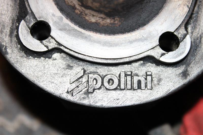

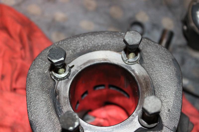

    Ottimo memox!!...io ho iniziato a prepare una distinta delle parti, suddividendoli in: parti da sabbiare e verniciare/cromare (ho la fortuna di avere il para pance/poggiapiedi), parti motore da revisionare/ripulire e parti da sostituire.
    Ho stimato (acquisto a parte) di stare sui 1500€...spero di non sforare troppo dal budget previsto.
    Alcune foto, domani posto nel dettaglio le altre parti che ho tolto dagli scatoloni.
    Grazie per la disponibilità.
    ..piccola nota aggiuntiva, essendo della provincia di Torino trovare la vespa con targa "To" mi ha fatto paicere!!
