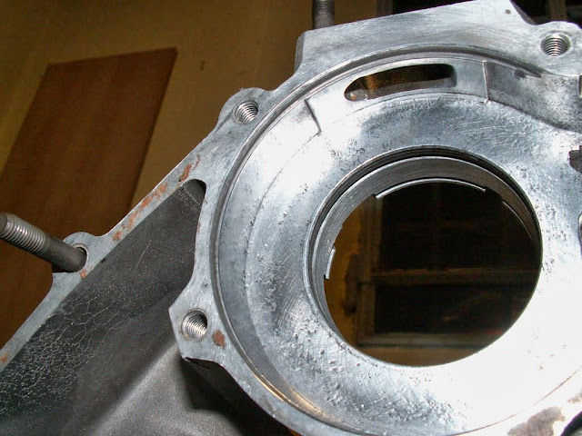

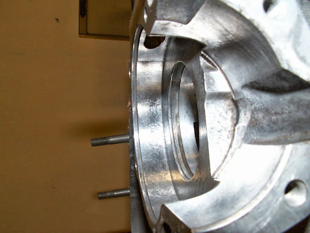

    ho rimosso poi tutti i paraoli, primaria e secondaria, i 4 cuscinetti (scaldati con phon da carrozziere e battuti fuori con bussole del corretto diametro)
    e ho ripulito a fondo i carter "nudi" con il petrolio bianco (che ho scoperto essere caro come l'oro, 1l di petrolio bianco 11 euro!!![}:)] )

    fortunatamente la camera di manovella non ha buchi dovuti alla ruggine ma risulta un pò "incrostata"

    La camera l'ho spazzolata con la spazzola di nylon su trapano e mi sembra venuta bene.

    Grande entusiasmo! Ma com'è messa la valvola della camera di manovella ?

    La valvola mi sembra, tutto sommato la camera di manovella l'ho recuperata bene!
    la parte bassa non è perfettamente liscia al tatto, spero non mi dia problemi...
