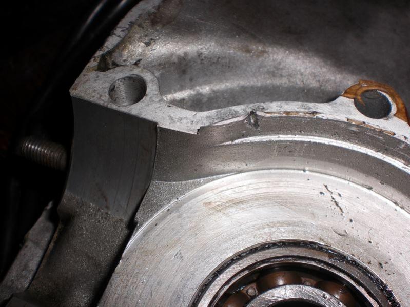

    Ho gia cominciato a smontarla, eccovi un pò di foto:

    Ancora un pò di foto, carburatorem, motore e marmitta:
