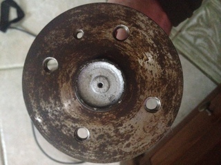

    ciao a tutti, oggi mentre mi accingevo a mettere il profilo in gomma ai cofani laterali della mia "bella" mi è venuto uno dei miei tanti dubbi amletici....Diapositiva1.jpgDiapositiva2.jpggrazie......

    Riguardo i primi due non ti so rispondere
    Nel foro della seconda foto va una specie di chiodino che serve per non far uscire il bordo del cofano dalla sua sede.

    grazie per la risposta...nella prima foto ho indicato solo due fori ma in realtà ce ne sono diversi quasi a seguire il profilo in gomma....riguardo al chiodino sai dirmi qualkosa in più magari postando anche una foto?Grazie

    Al momento non posso farti foto perchè ho le scocche in carrozzeria (mi hanno buttato la vespa in terra e sono da sistemare...).
    Io ho usato un normalissimo chiodo zincato tagliato e piegato ad hoc, non so come uscisse dalla piaggio perchè sulla mia c'erano dei rivetti che hanno fatto un disastro

    ok....ma eventualmente il fermo è a vista?Ossia devo bucare il profilo in gomma per metterlo?

    esatto... ci vanno quei rivettini fatti a bottone da calzolaio...
    per quanto riguarda gli altri fori non ho idea di quale sia la loro funzione, ma non ci va nulla...

    Si, ma se non sono proprio uguali va bene lo stesso, sono in una posizione che non li vedrà mai nessuno

    In quei fori vanno inseriti dei ferma cavo in teflon per il cavetto che porta la corrente alle frecce. Questi fori non erano presenti nelle prime versioni, al loro posto c'erano delle linguette metelliche che si ripiegavano sul cavo per fermarlo.

    ciao Piero le linguette che dici ci sono e si trovano all'interno dei cofani. Tu hai anche una P200E? Lo deduco dal tuo avatar....ciao e grazie ancora

    Per la verità, no. Ne ho trovati un paio su vespe che ho acquistato, uno era in ottone, con due alette per fermarlo dentro al cofano, l'altro era un'imitazione fatto con un chiodo.
    Purtroppo non posso smontare quello in ottone, che ho sulla GL, ma ho cercato di fare una foto di quello "copiato", la qualità è scarsa perché non ho la funzione macro sul cellulare:

    Si ho una P200E dell'82, si le linguette si trovano all'interno dei cofani però i miei non hanno i fori... o almeno credo
