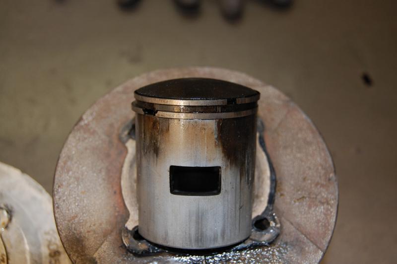

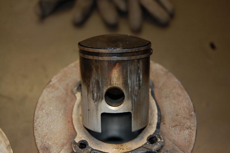

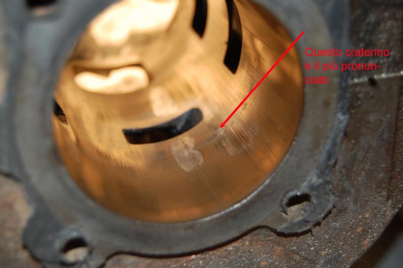

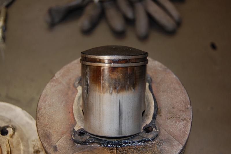

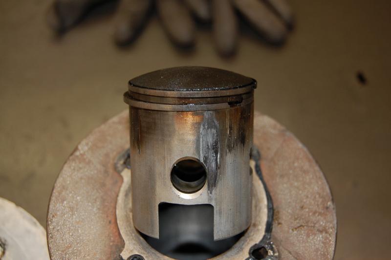

    Oggi mi sono dedicato nuovamente al Vespino.
    Ho smontato completamente il carburatore e relativa scatola messo a mollo nel diluente (smontato ovviamente) e ho ricomprato tutte le guarnizioni nuove (anche se le avevo cambiate qualche mese fà).
    già che ero in "forma" ho controllato la valvola e risulta perfetta dopodichè ho smontato tutto il gruppo termico.
    Ho trovato ancora parecchio unto e dei residui molto oleosi sulla testata,il pistone risulta bello sfiammato fino allo spinotto e le fasce messe nel cilindro rimangono aperte di circa 1mm abbondante.
    Ovviamente il ricambista non aveva in casa le fasce della misura giusta (è già stato rettificato)e sono con la Vespa smontata.
    Ora non sò se acquistare direttamente un cilindro nuovo (177 dr) oppure cambiare solamente le fasce/pistone.
    Il cilindro non presenta segni
    Metto qualche foto della situazione
    IMG_20130511_160039 | Flickr - Photo Sharing!

    Re: Tartagliamenti Px
    pulisci e rimonta tutto

    Dato che le fasce ed il pistone erano belli conciati e il ricambista mi ha chiesto 45€ ho deciso di buttar sotto un 177 dr (95€ su eBay) 170€ scontato dal ricambista:eek:
    Il difetto che aveva sembra essersi affievolito ma rimane comunque.
    Io ho questo sospetto che tiri in camera l'olio del cambio perche trovo la candelauploadfromtaptalk1369257507831.jpg con molto residui oleosi inconbusti
    La foto della testa che hai messo è alquanto eloquente. Se la testa del DR l'hai serrata come quella che avevi prima il problema secondo me ti si continuerà a ripresentare.
    Prenditi o fatti rpestare una dinamometrica che abbia nel suo range 16nm. Verifica che la testa del DR non si sia imbarcata e rimonta tutto correttamente. Se una volta montato il GT correttamente avrai ancora il problema penseremo a verificare il resto del motore ed eventualmente ad aprirlo per cambiare i paraolio.
    Dalla candela io noto solo che hai parecchi residui di combustione, perché pensi di tirare dal paraolio lato frizione?
    Portare la propria Vespa dal meccanico per ogni minimo intervento è come avere una morosa gnocca, portarsela in giro, corteggiarla, portarla fuori a cena ... e pagare qualcuno perché se la chi@vi
