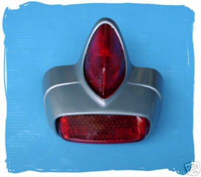

    Eccola qui, pronta per un restauro perfetto! aspetto i vostri consigli!!!
    Foto1035.jpgFoto1036.jpgFoto1034.jpgFoto1040.jpg Sapete dirmi cosa NON ha di originale a parte il colore molto evidente?
    Il faretto posteriore non è di questo modello vero? qual'è per quello originale per questo modello?
    e il devio luci è giusto?
    Sono tutto orecchi aspetto i vostri suggerimenti!

    Sicuramente, questa è la mia intenzione! però ho bisogno del vostro aiuto!
    Consigli?
    Il faro posteriore è il suo originale secondo voi?
    Per quanto riguarda l'impianto elettrico avete qualche documento da consigliarmi?
    Secondo voi è meglio mettere anche la batteria originale dell'epoca o fare l'impianto senza batteria?
    Codice colori e quali pezzi da verniciare e non?
    Grazie a tutti!! :)
