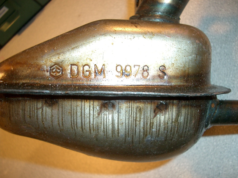

    Un ultimo chiarimento : avrei bisogno dei numeri di omologazione della marmitta padellino appunto per la Special 50 3° serie.
    Ho trovato questi due :
    Vespa 50L e 125 primavera: scarico basso e codice di omologazione :
    IGM 4109 S
    Vespa 50R e 50 Special: scarico basso e codice di omologazione : DGM 9978 S
    Quale tra le due devo prendere ? La seconda con codice DGM 9978 S giusto ?

    Re: Quale è quella giusta?
    Mi confermate che il codice DGM 9978 S è quello giusto ?
    Grazie ancora .
    May 2009
    Rimini
    55
    9 555
    26
    dgm 9978\s è giusto
