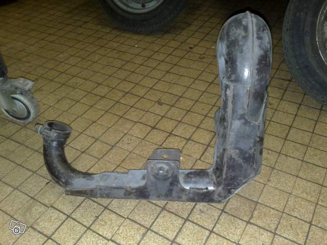

    La vespa si è piegata così tanto che il manubrio mi ha spaccato la sella in due, ma stamane con un crick e tanta pazienza le ho ridato una forma. Qualcuno mi sa dire la distanza tra dove attacca la sella e dove attacca il manubrio?
    PS:ovviamente questa è una foto presada internet, la mia è quella nell'avatar...E' un PK50XL!

    Intanto, un prima dopo... Vespa prima.jpgVespa dopo.jpg A quindici anni non ho attrezzature adatte a verificare allineamenti vari, ma questo è il risultato di un'ora e mezzo di lavoro da solo in garage. Soddisfazione maggiore è quella del motore che ho chiuso io e che, nonostante tutto, mette sempre in moto a primo colpo... ;)

    Ma l'hai raddrizzata a freddo? Se hai fatto così, non è un buon lavoro, tutt'altro!
    Ti spiego meglio. Nell'urto, il metallo delle lamiere del tunnel, ha subito una forza che ha superato la resistenza del tunnel stesso (che dipende dalla forma e dallo spessore delle lamiere) e ha fatto cedere la struttura metallica, che dove di è piegata, si è anche allungata (impercettibilmente o meno). Se lo stiramento supera un certo limite, la lamiera si strappa.
    Tu col crick, se hai tirato a freddo, hai provocato una forza nella lamiera, che avrà fatto cedere nuovamente la struttura del metallo, che quindi si sarà allungata in un punto vicino a quello dove si era allungata con l'incidente.
    Ti porto un esempio pratico. Se devi rompere un pezzo di fil di ferro, a mani nude, devi iniziare a piegarlo in un senso e poi nell'altro, finchè la struttura non si sfibra e cede.
    In carrozzeria, le lamiere vengono lavorate a caldo, per far si che il metallo "azzeri" lo snervamento che viene provocato dalla spinta o trazione necessaria per rimetterlo in posizione.
    Pensa che con i telai dei camion, si applicano forze esagerate (dove lavoravo io, avevamo presse idrauliche da 65tonnellate di forza), si supera il punto un cui il telaio sarebbe tornato dritto e si scalda (non a caso, ma nei punti giusti), poi si raffredda la parte scaldata con un getto d'acqua e si continua così finchè il telaio non è tornato della misura originale.

    Esatto, come ho detto non userò più quel telaio, o se dovrò usarlo, lo farò mettere in dima e controllare da più esperti di me... :) Anche se magari sembra dritto raddrizzandolo semplicemente come ho fatto io, tirerebbe inevitabilmente o a destra o a sinistra... L'idea è di ridargli un pò di dignità prima di conservarlo, per poi cercare uno Special... Più avanti riportare questo in condizioni perfette è una cosa che non mi è economicamente possibile...

    Non ti serve un nuovo telaio, ma un pezzo di lamiera da sostituire alla parte danneggiata. Chiaramente devi saperla piegare e saldare.

    Quoto Qarlo (è un gioco di parole?) :) ma secondo me si potrebbe ancora recuperare. Chiaro non so se ne valga la pena, ma dovresti tagliare via la porzione di tunnel che si è piegata e risaldarne un nuovo pezzo.
    Ricordo che l'aveva fatto Vespazza su una special mi pare. Prova a fare una ricerca nel forum e vedi cosa ne salta fuori.
