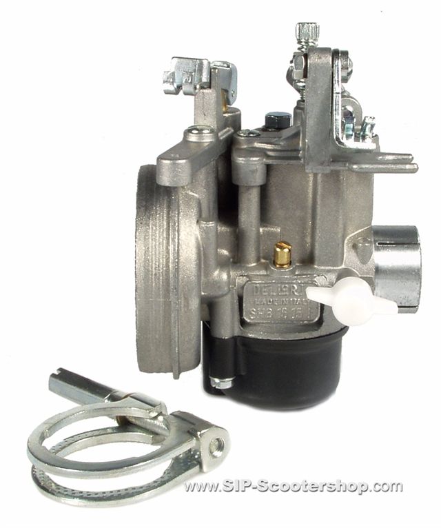

    il carburatore SHB 16/15 sapete quale modello di vespa lo monta?
    dato che lo vorrei acquistare per dare un pochino di "doping" alla mia 50V assieme a 75 DR a 3 travasi (in alternativa 90 DR sempre a 3 travasi...), pignone 16 denti Pinasco e marmitta di serie...

    Il carburatore è un shb 16/16. Lo montava la vespa 90 e forse anche la 90SS.
    Io ti consiglio vivamente di mettere il DR90(o per meglio dire 102). Ricordati che il 16/16 ha un collettore apposito, cosi come la scatola filtro che è più grande di quella del carb 16/10

    su SIP c'è oltre al 16/16 anche il 16/15 che mi interessa, dato che ha gli stessi attacchi oltre che del gas anche per lo starter che ha il 16/12...

    Che sia un 16/10 rialesato?

    non credo...di fusione c'è stampigliato 16/15...
