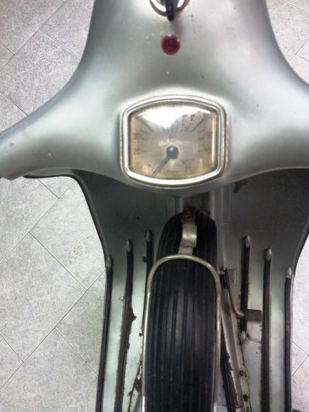

    Ciao, ho una sprint del 1965 che guido da oltre 30 anni e con la quale ne ho combinate davvero delle belle.
    Buon divertimento col concerto!!! Ameno ti rilassi un poco!

    BELLA FORTE!! ottima davvero, sai quando hai un mezzo magari vissuto e gli succede qualche cavolata tipo ti striscia sulla porta per rientrare in garage o tocchi lo specchietto da qualche parte per fare manovra nemmeno ci fai più caso.. quando hai un mezzo così ed un cxxxxone te lo rovina ti ammazzeresti invece.
