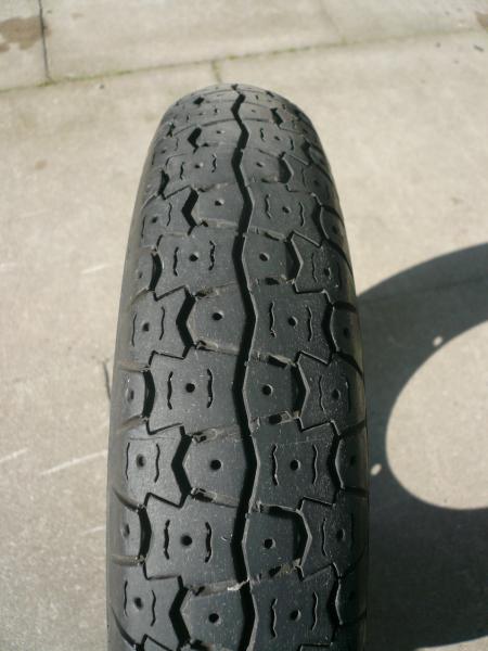

    Eccole qua http://www.germanscooterforum.de/upl...3144_thumb.jpg pessime sull'asciutto,indecenti sul bagnato.Buone per le strade di campagna.

    Eccole qua http://www.germanscooterforum.de/uploads/monthly_03_2011/panoramica4879-082691400%201301253144_thumb.jpg pessime sull'asciutto,indecenti sul bagnato.Buone per le strade di campagna.
    Saranno state anche scarse sul bagnato ma io con queste sulla mia R quando avevo 18 anni, sull'asciutto, sulla panoramica strisciavo le pedane....

    Ma quelle erano veramente dei pezzi di legno!Poi effettivamente da giovani si guardava poco al tipo di gomma e si usava quel che passava il convento(gomme deformate e sgonfie da anni si mettevan su e via verso l'ignoto) con la relativa incuranza del pericolo dovuta all'età,non come oggi che cerchiamo le gomme autunnali,invernali,estive,primaverili e si aprono milioni di discussioni identiche sui forum anche per chiedere qual'è il giorno migliore della settimana per fare il cambio.
