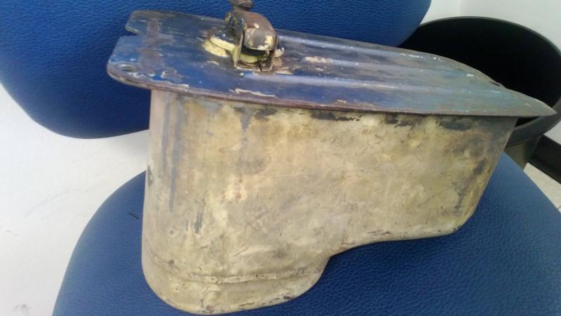

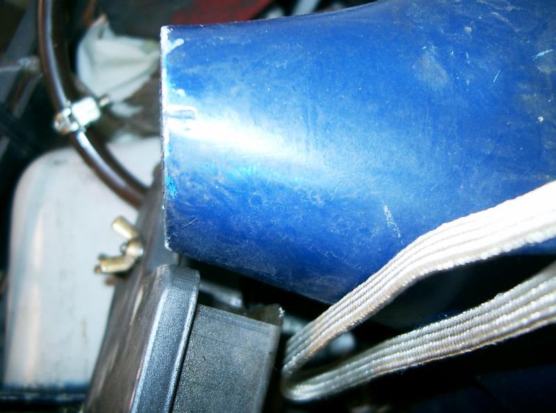

    Ok, ho preso la z22 della drt, in caso passerò alla z23 sempre drt, sperando di aver fatto la scelta giusta per avere un motore bello pronto e che tiri tutte le marce.
    Ho fatto l'ordine di quello che mi serve per rifare il motore escudendo polini e carburatore si 24 che già ho. Una bella cifretta, son quasi 350 euro di roba...
    Comunque ora sorgono un paio di dubbi, io ho scatola filtro e filtro originali, possono andare bene ? Perchè ho visto che il mio carburatore di 24 della spaco/dell'orto (ma che son diventate una ditta sola ?) ha la vite della regolazione posteriore, quella dei medio bassi per intenderci che esce fuori dal foro posteriore della scatola filtro, quindi non potrò rimetterci il gommino tondo per chiudere la scatola... Va bene così secondo voi ? O devo comprare una scatola filtro più grande dietro in modo che la vite di regolazione della carburazione rimanga dentro ?
    La vite puoi tagliarla a filo della prima sezione esagonale più vicina alla molla, poi gli crei una gola anche con un seghetto a mano.Ti diventa come una vite normale compresa la parte per usare anche una chiave per regolarla oltre al cacciavite.
    Io ho fatto cosi.

    Puoi anche forare il gommino con il comunissimo buca fogli per la carta e montarlo con la vite sporgente.
    Per la regolazione della vite, l'unica vera rogna resta il motorino di avviamento (quando presente) che ostacola il cacciavite o la bussola usati per registrarla.
    Vespa Club Ancona
    Il problema della vite lunga è che non si riesce a montare il carburatore con la vite inserita, e avvitarla dopo è difficile e si rischia con molta facilità di rovinare il filetto.
    Anche io ho provato a bucare il gommino però non mi è venuto preciso e rimaneva dallo spazio libero col rischio che tirasse polvere da li, allora ho deciso di tagliare... la testa al toro e quindi la vite:-D
    Per fortuna allora che non ho il motorino di avviamento...
    perchè non monti la vite di un vecchio dell'orto?
    quella senza esagono..........
