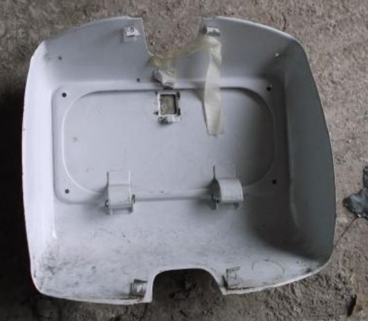

    Arrivato a casa ho fatto qualche foto e direi che sicuramente la navetta e' Longhi, o almeno le forature di tutti i particolari che mancano ridicono, la chiusura dello schienale, i fori del maniglione, la chiusura del parabrezza ecc. ecc.
    IMG_20130918_191254.jpg IMG_20130918_191308.jpg IMG_20130918_191321.jpg IMG_20130918_191334.jpg
    Sono invece quasi certo che il telaio non sia Longhi ma qualcosa di molto piu' artigianale o forse una copia del Longhi o un rimaneggiamento dato che il mozzo e' quello di una bicicletta ben nascosto dalla borchia che sembra quella del Longhi normale e

    Peccato che abbiano fatto quel popo' di saldatura alla navetta! Ad ogni modo a tutto c'è rimedio ed il prezzo non è poi così malvagio. Certo, se ci fosse anche il telaio del side .......

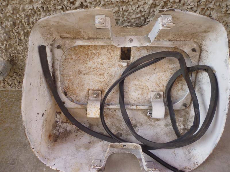

    Comunque questi sidecar sono tutti diversi... evidentemente nel tempo le cose evolvevano e cambiavano, ecco alcune immagini di Longhi "normale", come si vede bene l'attacco superiore e inferiore del maniglione e' diverso dal quello che invece appare in altre immagini che e' uguale a quello del modello standard.. il mozzo in uno e' come quello del lusso, col coperchio in fusione con scritta Longhi, in altri e' simile a quello del telaio che ho io...
    notare il maniglione delle prime due rispetto all'ultima, e' ancorato molto piu' in basso nelle prime, altra differenza e' nei bulloni che fissano il parafango, in alcune orizzontali in altre verticali, il parafango in alcuni piu' squadrato in altre piu' "rotondeggiante".
    Insomma se si cerca l'originalità e' davvero impresa ardua!
