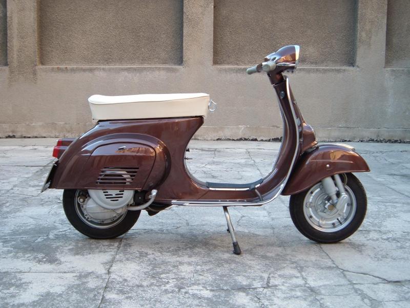

    Neo entrato al club, dopo alcuni post informativi per l'acquisto di una ET3, oggi mi sono scontrato con un piacevole pungiglione .
    So che ha delle pecche: il fodero ammo e il biscottino grigi, la sella, l'ammo posteriore regolabile, la marmitta (queste sono quelle che ho rilevato) ma....l'ho presa.
    Secondo voi, quanto può essere un prezzo corretto? Di carrozzeria è impeccabile, motore rifatto completamente e in rodaggio, seconda targa per cambio provincia nel 91, ma comunque targa originale di ripo vecchio.

    Anbhhhhèèèè, non hai proprio perso tempo, la scimmia doveva essere bella grande....
    Di carrozzeria sembra ottima, e l'antirombo non c'è..., già sai che alcuni particolari vanno in nero opaco, e darei una controllata al fissaggio del cavalletto. Rimetti in sede la manopola delle marce e, parere personale,...l'et3 con la ruota di scorta non la posso vedere.
    Ora goditela!!

    Se sei stato sui 3500€ per me è un prezzo onesto, ma era preferibile con tutti i particolari a posto. Se hai speso meno, quello che hai risparmiato va in bomboletta nero opaco, il fodero e la sella.

    Se devo essere sincero (dal basso della mia inesperienza) non ho mai visto un numero telaio così decentrato.
    Così come ad un primo impatto verrebbe da notare la differenza dei caratteri, ma a lungo si è già parlato dei vari cambi di punzone in Piaggio. Quindi non preoccuparti.
    Una cosa che vedo, perchè è un difetto della mia primavera, sono le gomme.. Avrai tempo a cambiarle quando saranno consumate.
    E siccome sono brutte.. Giù di chilometri!

    I numeri di omologazione e di telaio corrispondono al libretto. Non mi sono preoccupato della scentratura ma ho controllato che non ci fossero saldature per dentro. Le gomme le ho notate ma sono materiale di consumo. E poi quando corre non si nota il battistrada
    La chiave del bloccasterzo è la stessa del cassettino ma è in copia unica. Doppia quella di contatto invece. Ora devo vendere due selle Yankee, entrambe nere e una lunga tinta beige con logo Piaggio per prenderne 2 lunghe con logo. Non credo mio figlio voglia il gobbino anche se a me non dispiace. Avete suggerimenti su dove comprare selle originali?

    Considera che i carter devono essere punzonati con una differenza di + o - 300 numeri in più rispetto al telaio.

    La sella che ti hanno linkato non è corretta, devi prendere l'art. 9438. Deve avere il logo Piaggio bianco, vedi le foto della mia per confronto.
    Non esiste corrispondenza tra numero telaio e numero motore, e' normale che ci sia uno scostamento di qualche centinaio di unità.
    se la differenza e' notevole (1500/2000 almeno) indica che per qualche motivo il motore originale e' stato sostituito.
    Se hai tempo e voglia, sostituisci i rivetti dei puntali con i ribattini originali

    Direi che ci può stare, quello che ho scritto sopra non sempre è valido, non è la regola, dipende molto da come rifornivano il magazzino piaggio. Sulla mia del per esempio e di circa 225 numeri, l'altra dell'81 come la tua ora che ho riguardato le foto e sulle 1000 unità di differenza.
