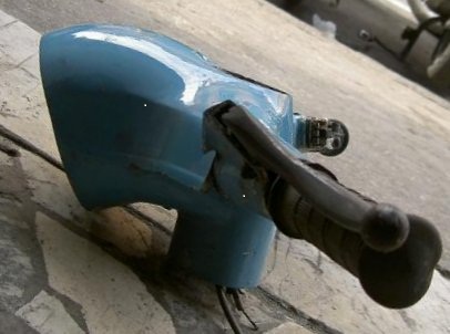

    Dal 76 in poi sono praticamente identici a parte il foro per la chiave, mentre la primavera anteriore al 76 ha il profilo piu' "bombato" rispetto a quello delle serie successive.
    Vedi allegati:

    A me non risulta che si debba fare nessuna modifica, sulla mia primavera c'era montato un manubrio ET3, io l'ho tolto (venduto) e ho messo quello celeste della foto sopra dato che4 la mia primavera e' del 1970.
