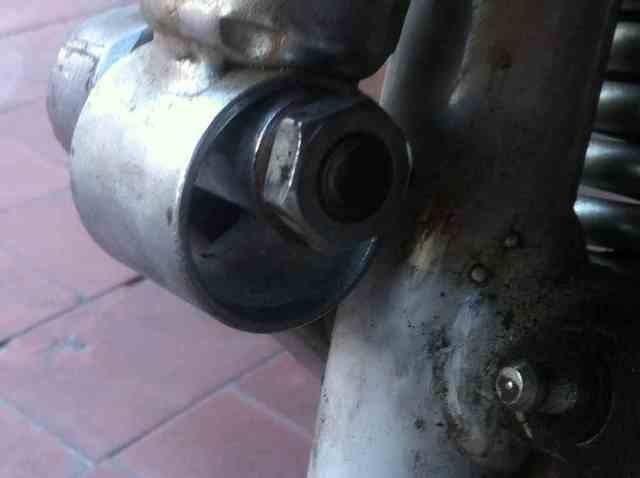

    Ciao ragazzi
    oggi ho iniziato a metterci un pò le mani....
    un pò di pulizia esterna a tutto il blocco...
    20131024_175411.jpg20131024_175441.jpg20131024_175451.jpg20131024_175506.jpg20131024_185409.jpg20131024_185417.jpg
    e nel pomeriggio restauro della cuffia in ferro... carteggiata e spazzolata fino alla lamiera, poi antiruggine e vernice nera opaca alta temperatura
    per oggi è tutto
