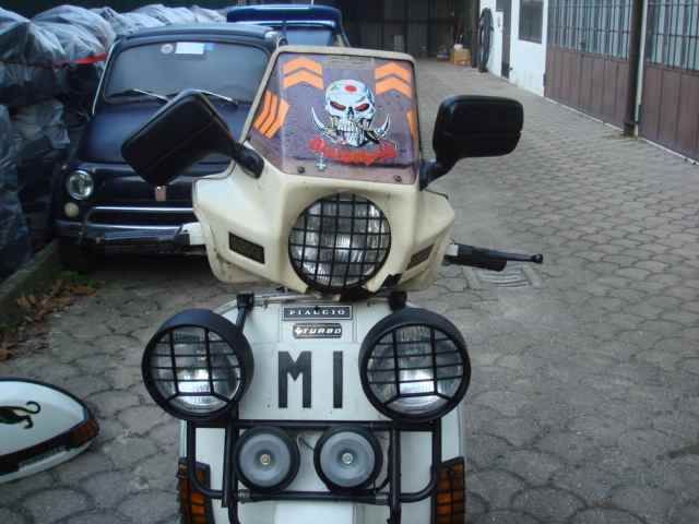

    Ciao a tutti,
    sono nuovo in questo forum poichè ho appena acquistato una vespa 50 Special del '79, e sono in dubbio se verniciare o meno la carrozzeria o fare alcuni ritocchi poichè mi sembra quasi in ottime condizioni. Volevo giusto far sabbiare e riverniciare i cerchioni e il copri volano. Qualcuno mi può consigliare???
    Grazie.

    Ciao potresti pubblicare delle foto? Almeno si può capire meglio la situazione

    OK, ora invio le foto:

    Bella complimenti!!
    Se la vernice è quella originale io la terrei così, farei solo dei ritocchi sulle parti con ruggine. :)

    Grazie del consiglio, quindi mi converrebbe ritoccare anche come descritto in questa guida??????

    Re: Restaurare o Ricondizionare Vespa 50 Special '79?????????????????????
    Io al tuo posto sabbierei i 3 cerchi, rivernicerei il copri volano.. e farei un pensierino a cambiare il bordo dello scudo nero con quello in alluminio (sempre che a te non piaccia così ovvio)... Il nasello verniciato di bianco non sta poi malissimo... Poi se riesci a raddrizzare un pelo il coperchio motore poi non ti riga più la vernice quando lo apri... Una lucidatina anche a mano e via... Rifarla tutta è sprecato, a meno che non sia stata riverniciata maluccio, magari poco lucida e con tanta buccia d'arancia sulla vernice...
    io questa la rifarei tutta...
    per me l'hanno già riverniciata e pure male...
    il parafango è pure storto in una maniera orribile

    Si anch'io il parafango avevo in mente di raddrizzarlo e anche in versare una botta che ha.....ma più o meno quanto costa farla verniciare dal carrozziere???? E verniciarla con i kit del compressore si può?????
    io se fossi in te comprerei il coprivolano(tra sabbiatura e bomboletta ti viene il doppio),prenderei un parafango che su ebay lo trovi a 15.00€ e con la vernice a campione lo vernicerei, nn dovresti avere problemi tanto è un bianco...per i cerchi se sono i suoi sabbiali quelli nuovi sono storti di fabbrica...ciao

    OK, farò così!!!!!!!!!

    Ciao a tutti, eccovi alcune foto:
