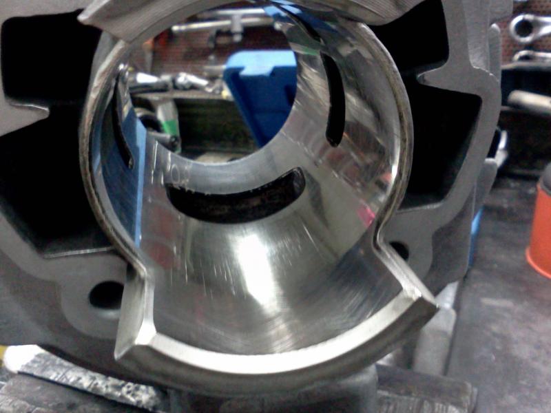

    Queste le foto della marmitta e del gt di serie,che viene fornito con i 4 prigionieri e dadi di m7
    Ho cominciato a togliere un po' di alluminio,per cominciare ho tolto lo scalino seguendo la raggiatura del condotto,che alla base fa rientrare il travaso per poter alloggiare sul piano appoggio carter vespa.
    Poi ho abbassato di 5 mm l'inizio di quella parete nel travaso che separa il condotto primario dal secondario
    Per ora con la lavorazione del cilindro mi fermo qua,ho fatto questo lavoro,per poter preparare e raccordare i travasi sul carter,e controllare il rapporto il rapporto di compressione ottenibile nel carter pompa con il mio albero montato,all'eventuale modifica di fasi mi concentrero' a blocco montato,dopo avere verificato le fasi di serie.
