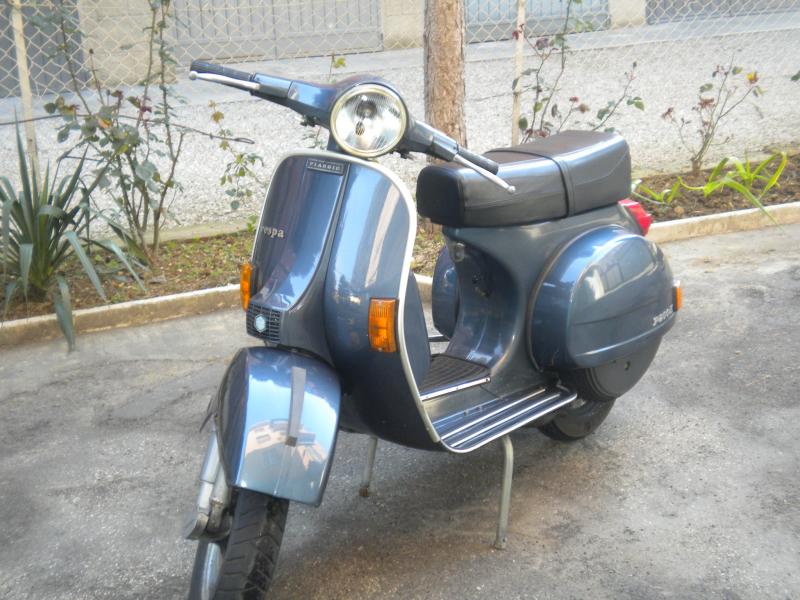

    Salve oggi ci cimentiamo sullo smontaggio e sostituzioni dischi frizione.
    Purtroppo la mia faceva uno strano rumore in scalata e dovendola usare per un lungo viaggio questa estate ho preferito smontare e vedere cosa c'era che non andava.
    Dunque una volta smontate le puppe e preparata la "sala operatoria" con la paziente ben coricata su di uno strato di cartoni procediamo a smontare la gomma posteriore avevo giā smontato la scorta e la batteria (la batteria per non perdere acido).
