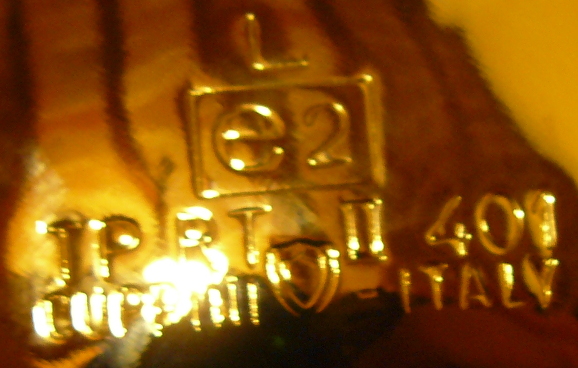

    Ciao Gino,
    ho scattato una foto del retro dello specchietto:
    http://www.agnesina.it/vespa125/specchietto.jpg
    E' stato comprato settimana scorsa su emporio scooter. La marca è CUPPINI * PARIMOR * A.M.S. OFF. MECC. * BOLOGNA.
    Sul retro c'è scritto:
    L
    e2
    TP RT II 401
    CUPPINI - ITALY
    E' omologato? Qual è la sigla che devo riportare?
    Lampeggi!
    Jacopo

    Re: HELP: compilazione Modello B - Vespa VNB1 125cc del 1960
    Sì, è omologato, la sigla che devi riportare è questa: e2 - TP RT II 401.
    Le foto falle con lo specchietto.
