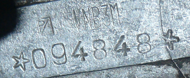

    Ho trovato facilmente il numero del motore: sotto una coltre di grasso! (vedi allegato)

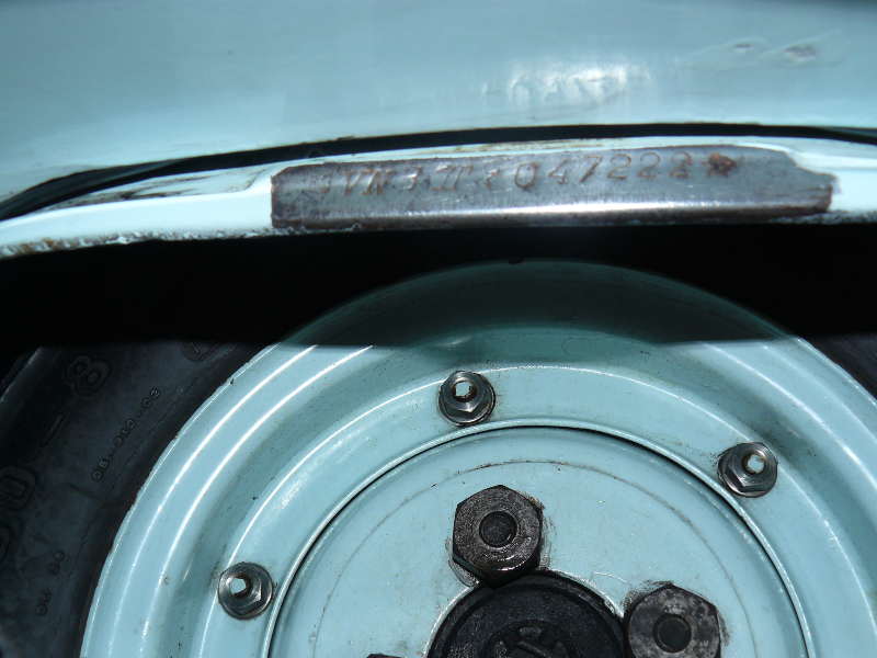

    Ho trovato anche il numero del telaio ma è un po' difficile da leggere. (vedi link)
    http://www.agnesina.it/vespa125/telaio_coperto.jpg
    C'è qualche metodo per farlo risaltare meglio? Inoltre una parte del numero del telaio è ancora coperto di vernice (non l'ho sverniciato io... mi è arrivata cosa, solo più sporca). Come faccio a tirare fuori il numero? Carta vetrata? Che misura di grana? Quella per ferro? Lana d'acciaio? Quanti 0?
    Ho paura di rovinare la stampigliatura... sarei rovinato!!!!!
    Grazie a tutti dell'aiuto

    Sezione sbagliata,è una largeframe!Per la rimozione prova prima così:mascheri la zona circostante con del nastro di carta(meglio se sovrapponi più striscette),poi passi con lo sverniciatore le parti dalle quali vuoi rimuovere la vernice,dovrebbe funzionare
    Visto che la zona è un po' puntinata di ruggine,anche se qualcuno storcerà il naso,io andrei con tela abrasiva fine,tipo 400,per andare a ''sbiancare'' la lamiera rialzata rispetto ai numeri punzonati e così farli risaltare meglio,ovviamente deve essere una passata leggera

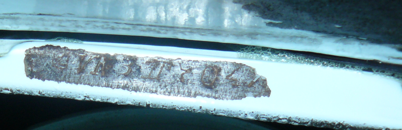

    Fatto!
    Prima: http://www.agnesina.it/vespa125/numeroserie_prima.jpg
    Dopo: http://www.agnesina.it/vespa125/numeroserie_dopo.jpg

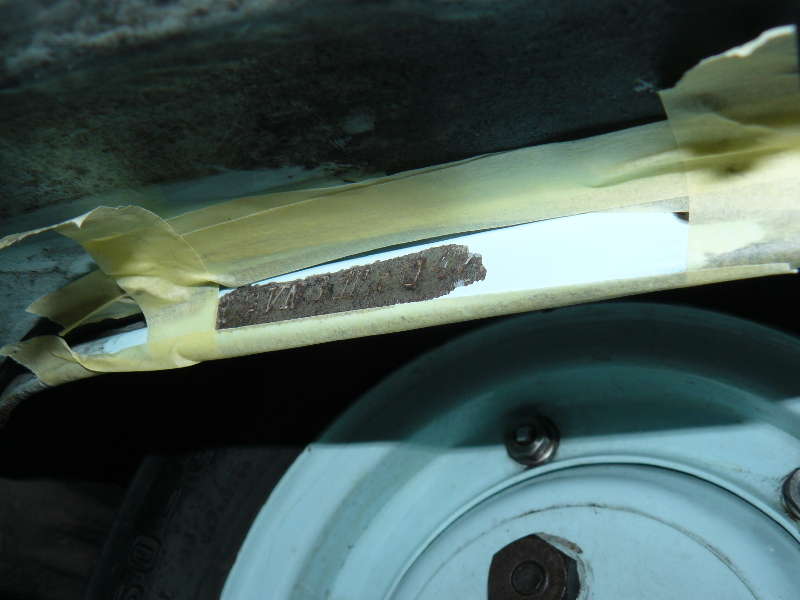

    Procedura utilizzata:
    - nastratura
    - una mano a pennello di sverniciatore in gel
    - 10 minuti
    - leggera raschiata con spatola stretta per stucco
    - 15 minuti
    - raschiata finale con spatola per stucco
    - un filo d'olio e lana d'acciao 0
    - alla fine un po' di sgrassatore e un panno
    Lo so che è un lavoretto da dementi. Ma magari a qualcuno potrà servire!

    Ottimo lavoro. Completa il tutto con una mano di vernice spray trasparente, che evitera' il formarsi di ruggine sopra alla lamiera nuda.
    PS: evita di pubblicare le foto del numero telaio completo, ti consiglio di oscurare le ultime due cifre.

    Bravo! Quoto il consiglio di occultare le ultime cifre del numero di telaio, solo per evitare spiacevoli sorprese.
    Se non vuoi verniciare, ci puoi anche dare una "ditata" di grasso. La ruggine non attaccherà
