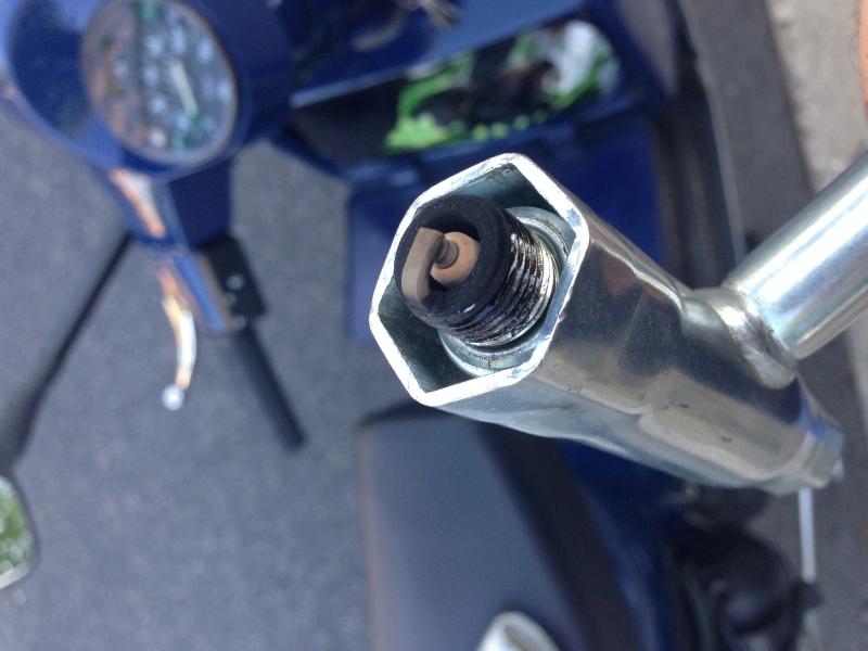

    Ciao a tutti,
    mi confermate che il dado n.49 per fissare il serbatoio va a contatto direttamente con la parte interna di plastica?
    vi allego lo spaccato, vi prego di darmi un consiglio.
    grazie!

    Per chi dovesse avere il mio stesso dubbio, oggi mi sono informato presso un meccanico: il dado va a contatto diretto con la plastica del serbatoio. La guarnizione va tra la parte esterna del serbatoio e la rondella, a sua volta a contatto col rubinettino dell'olio.

    Forse sbaglio, ma anche no, ma il dado 49 mi sa che non va in contatto con la plastica. Dovrebbe invece andare all'interno del tubo dell'olio saldato al serbatoio benzina, quindi il tubo stesso fa da rondellone, e poi il tutto entra nel serbatoio olio, dove esternamente si mette guarnizione e ugello con filtro che andrà a filettare con il dado all'intenro del tubo del serbatoio.

    È vero, confermo che il tubo del serbatoio termina a forma di rondellone, ho scritto una fesseria! L'ho appena montato e confermo, non ho fatto in tempo a correggere!
    grazie!
