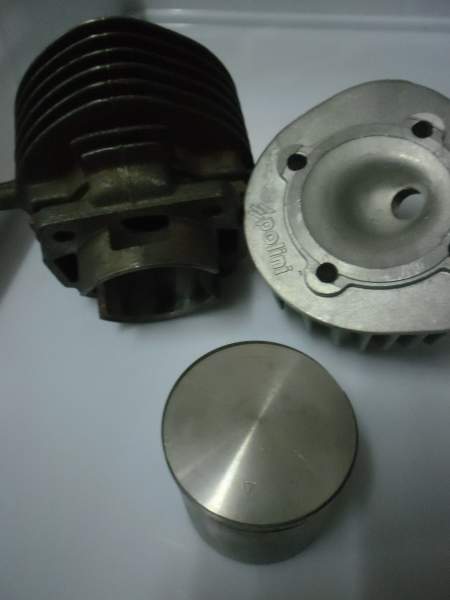

    Salve ragazzi!!!!!! Ho un px125 con dr177, la frizione è la stessa ma da ieri non stacca più!!!!!! Messa in folle con una pedivellata mette in moto, ma come innesco la 1a, con la frizione tirata, la vespa scatta in avanti e si spegne....... cosa potrebbe essere??????
