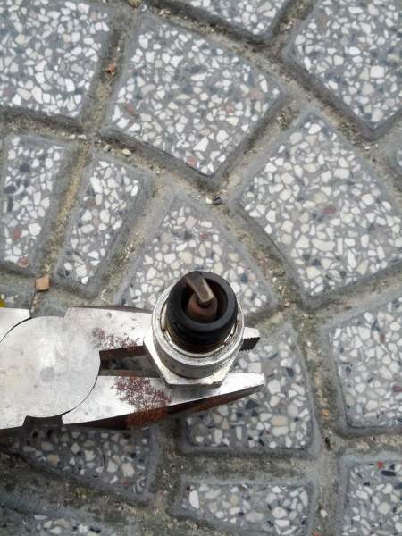

    Ciao, se sale di giri puo essere il filo dell' acelleratore troppo tirato, ma piu facilmente, dell' aria viene aspirata dentro il motore, non dal carburatore ma da qualche guarnizione. controlla la candela, poi prova ad ingrassare la miscela tramite la vite della carburazione, se il tuo motore è già un 2 % prova ad avvitare tutta la vite lato post. scatola filtro, poi svita di 1.5 giri, ti sposti pian piano svitando e avvitando finchè non senti che gira bella pulita e regolare, ricorda che una volta carburata se tiri l'aria si deve spegnersi e la candela deve essere colore nocciola.
    Se non risolvi allora aspira.
