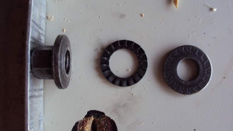

    Vorrei mettere la luce stop nel mio pk... ho comprato un interruttore dell et3 che in posizione di riposo (quando non freno) il circuito e chiuso e passa corrente.. mentre quando freno il circuito si apre e non passa corrente.. mi spiegate come posso farlo funzionare? metto una foto di come si presenta l'interruttore quando non freno. Help me!

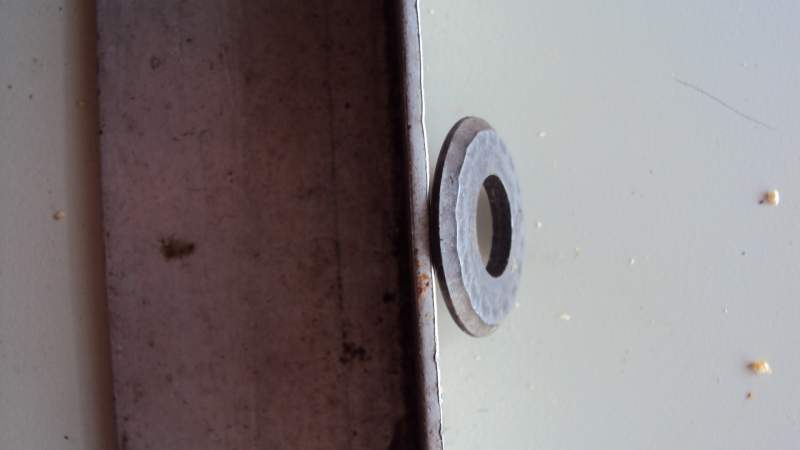

    Ho lo stesso interruttore per le mani ora e a me risulta che chiude il circuito, premendo come in frenata la piastrina è spinta verso i due contatti e chiude...forse sono differenti faccio una foto

    Vabbè si sono differenti...vedi un po' se qualcuno è delle tue zone...se fossi stato di Napoli te lo davo con piacere, va bene pure quello del px con frecce...se poi non riesci a comprarlo e montarlo per la revisione, modifica quello che hai alla meglio o se lo hai pulisci per bene i contatti del vecchio

    l'interruttore che ho dovrebbe essere giusto... l'unica cosa che non capisco è come collegarlo!
