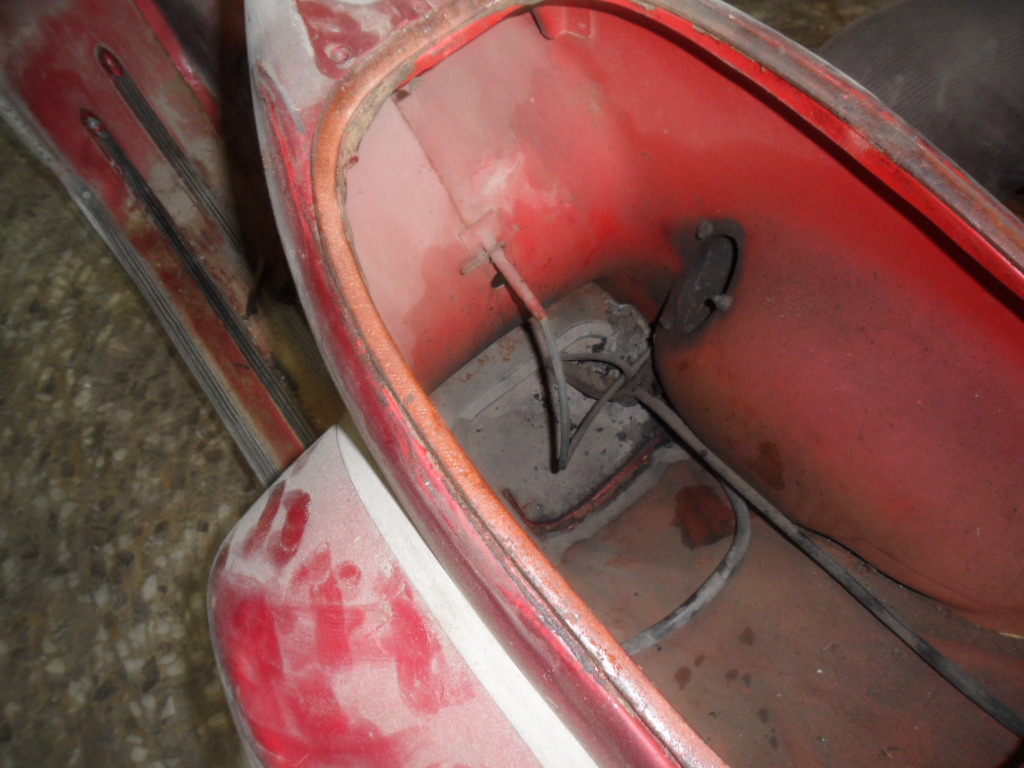

    Buongiorno, mi sono accorto che all'interno della scocca in corrispondenza del tiretto aria non c'è niente così il pomello è penzolante e naturalmente non fa il suo mestiere.
    Come faccio a ricostruire la guida con il suo fermo?
    Esiste in commercio?
    Se si, va saldata all'interno?
    Grazie per la collaborazione

    Penso che il problema sia che manca proprio la staffa. Se e' cosi, mi sa che la strada piu semplice e' quella di cercare un telaio di cui cannibalizzare la staffa.

    Infatti manca proprio la guida all'interno dentro la quale scorre il tiretto, non so se l'hanno segata o si è rotta da sola.
    C'è il modo di ricostruirla?
    Oppure la vendono insieme alla guaina e al filo?
    Ho un tubetto nel quale il tiretto scorre, ma non saprei come fissarlo alla scocca, se non bucandola e mettendo un controdado, ma mi sembra una soluzione bruttarella

    Se non ricordo male "quel tubetto" è solidale al telaio... Probabilmente è saldato. Non penso sia così semplice da ripristinare!

    Ma il tubetto e' attaccato alla scocca o e' libero?

    Dentro non c'è più nulla, solo fuori un pezzettino giusto per infilarci il tiretto, ma dentro no

    Piu o meno (anche se non è un px) dovrebbe essere cosi...

    Io credo che fare/trovare il tubetto giusto sia il minore dei problemi, basta avere un mezzo da cui copiarlo, più che altro il rischio é di bruciare la vernice se si salda, se la vespa é in restauro nessun problema, ma se la usi il pericolo c'é

    Esattamente penso proprio che sia così e io dentro non ho nulla è tagliato a filo della scocca.
    L'idea era quella di tagliare anche il pezzetto fuori e infilare un tubicino con una parte filettata fissandola con dado e controdado.
    Non pare particolarmente bella ma non vedo alternative

    Già, il motore non l'ho ancora messo e togliere il serbatoio è un problema relativo.
    Il punto è dove recupero il tubetto che va dentro?
    Che se non sbaglio ha anche una feritoia per mettere un fermo.

    Nei negozi di modellismo vendono tubi di diverso diametro (in mm.), in ottone, acciaio e alluminio, puoi andare con il pomello e controllare a quale diametro interno corrisponde l'asta. La fessura per la coppiglia la devi misurare col calibro su un'altra vespa.

    Trova qualcuno con un tornietto e fagli fare una piccola battuta dal lato esterno, se la vernici più o meno del colore della vespa neanche lo vedi

    Grazie penso che farò così.
    Più o meno quanto dovrebbe essere lungo il tubetto all'interno della scocca e magari qualcuno sa anche dirmi il taglio per inserire il fermo a che distanza è dal bordo?
