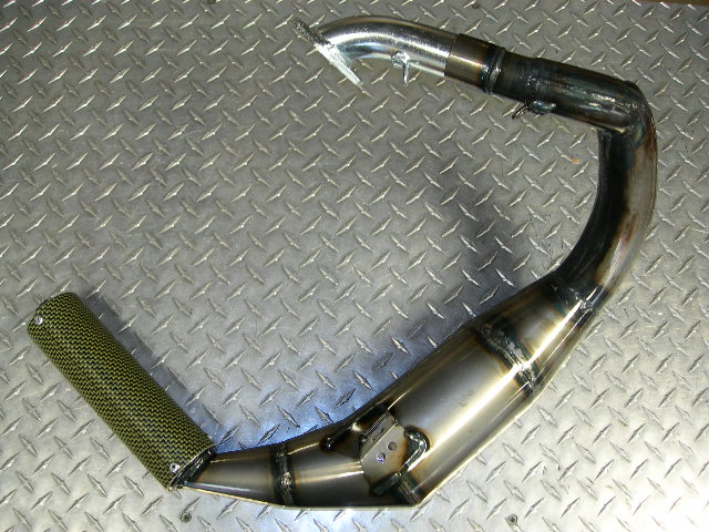

    si vede che nella mia il gancio della molla è quasi alla fine, mentre in origine c'è ancora un po' di collettore http://www.thaiscooter.com/forums/at...1&d=1329307888
    A proposito qui c'è un collettore più lungo, che sia questo quello per special? In quello che dici tu Psyco su sip specificano solo per pk http://www.vespaforever.net/Public/d...7_HPIM1680.JPG
    A sto punto che si fa? si deve fare un collettore apposta?

    Psyco non so se hai esperienze con marmitte/collettori artigianali, ma se mi procurassi la flangia e un tubo della dimensione giusta, potrei farmi il collettore
    L'unico problema è che nella marmitta manca un pezzettino di lamiera, quello finale, quello che è leggermente più largo e dove entra il collettore
    La soluzione sarebbe fare il collettore più lungo dell'originale e che alla fine si restringe per entrare dentro? O non è una cosa fattibile? Cioè dovrei fare un collettore come originale e saldare il cilindro di lamiera mancante sulla marmitta?

    Citazione Originariamente Scritto da Albyfenix Visualizza Messaggio
    La soluzione migliore è questa,c'è da perderci un po di tempo ma alla fine ritorna come deve essere.
