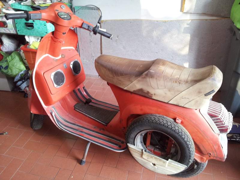

    Ecco qua la nuova arrivata
    med_gallery_1457_110_10651.jpg med_gallery_1457_110_26122.jpgmed_gallery_1457_110_118924.jpgmed_gallery_1457_110_60338.jpgmed_gallery_1457_110_120570.jpgmed_gallery_1457_110_15864.jpg
    vespa rally 200 anno 1973 (femsatronic)
    purtroppo la vernice è stata ritoccata in malo modo, inoltre sulla pedana c'è della ruggine passante quindi bisogna intervenire.
    Il motore verrà rifatto da zero, purtroppo la Femsa non dà scintilla e siccome non ho voglia di tribularci su e voglio mantenere il migliore albero Piaggio, ci metterò una Parmakit opportunamente sistemata
    vi piace? la farò rosso lacca.

    Buon lavoro. Unico dubbio, proverei a rimettere in sesto la femsa.

    Ma si, con calma proverò anche a sistemare la femsa che ha tutti i cavi marci. Ho già controllato i valori ohmici e uno è zero, mi pare sia la resistenza.
    La parmakit funziona davvero benissimo ed eroga anche una bella corrente: in questo modo posso montare una lampada alogena bella potente sull'anteriore e quindi avere una discreta luce.

    Sarà che forse la tarda ora mi acceca...ma tutta sta ruggine non la vedo .... Idem i ritocchi...... come la vedo io la ...vedo uno splendido conservato..... Ripeto sarà la tarda ora.....
    Per il resto auguri bel il nuovo arrivo..... Grigio polaris....

    Purtroppo qualcuno ha ben pensato di ritoccare il grigio (che è chiaro di luna, in polaris è molto più scuro) in malo modo: i ritocchi tra l'altro sono stati effettuati anche sopra a zone rugginose, creando una barriera che ha permesso alla ruggine di scavare nella lamiera. Sulle pedane ci sono due punti, fortunatamente di diametro inferiore al cm, dove la ruggine è passante, e uno di questi è sopra ad uno dei rinforzi. Una volta sabbiata ne parlerò col carrozziere sul dafarsi.
