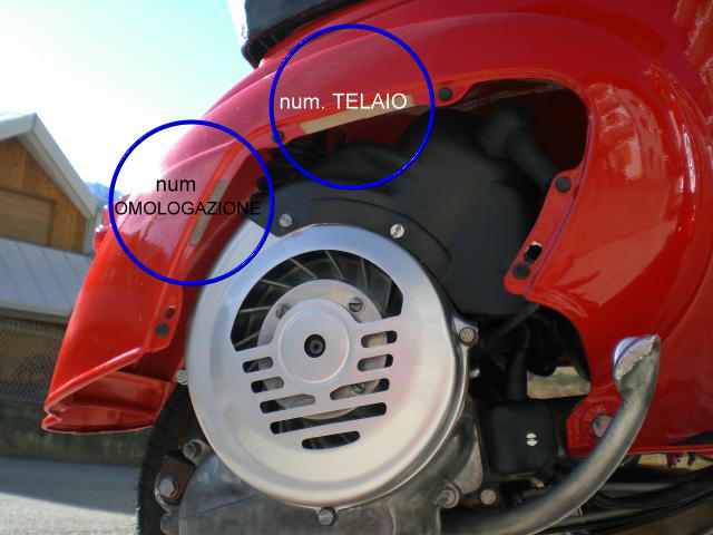

    Questa non l'ho capita molto bene! Quale dovrebbe essere il numero di telaio quindi?
    Sul mio libretto c'è scritto che la mia vespa ha numero di telaio V5A2T5063, ma dove trovo questo numero sulla Vespa?
    Il luogo dove dovrebbe trovarsi detto numero (cioè giusto sulla battuta dello sportellino motore) è completamente diverso da questo! Ve ne aggiungo una...nel 2006 feci la revisione di questa stessa vespa e non mi hanno detto assolutamente nulla. Mi hanno ridato il libretto della vespa con apposito adesivino con la dicitura "ESITO REGOLARE" e sull'adesivino è indicato il numero di telaio V5A2T5063.

    In quel punto dove segnali nella foto a link che mi hai indicato io non ho proprio nulla! Ma niente di niente...

    Qual'è il bordo pedana interno???
    Vi posto la foto del numero di telaio che ho sulla mia Vespa
    Il numero di telaio dovrebbe essere V5A2T *5063* (gli asterischi in realtà sono stelle a 5 punte), come ho già spiegato, il DGM è la sigla di omologazione, uguale per tutte le vespe dello stesso tipo a partire dal modello base, mentre V5A2T è la sigla del telaio, uguale solo per il medesimo modello di vespa, cioé, in questo caso, per la Vespa 50 Special 1° tipo, e 5063 è il numero del telaio, che identifica la singola vespa.
    Ma, da quanto ho esposto prima, è evidente che la tua non può essere una Vespa 50 Special 1° tipo, perché la sigla d'omologazione NON corrisponde al tipo, quindi sarà una Vespa 50 Special 2° tipo, con sigla V5B1T o una Vespa 50 Special 3° tipo, con sigla V5B3T. Dalla posizione della punzonatura dell'omologazione della foto che hai allegato è più probabile che sia una 2° tipo. Di certo non può avere come sigla e numero di telaio "V5A2T *5063*", perché l'omologazione non corrisponde.
    La punzonatura di sigla e numero di telaio la dovresti trovare più in alto, nella zona orizzontale sul bordo del telaio del vano motore.
    Ti allego la foto della punzonatura di una V5B1T e di una V5B3T, così capisci la differenza.

    Magari è un effetto ottico unito ad un casuale piccolo rigo nella verniciatura ma a vederlo bene dalla foto che hai inviato sembra proprio un 2.Inutile fasciarsi la testa,svernicia bene in tutti e due i punti e vediamo come sei messo.

    Citazione Originariamente Scritto da Chevasound Visualizza Messaggio
    Ahhhhh....adesso ho capito a quale 2 ti riferisci, ma quello non è un 2, ha più l'aria di essere un 3 che tu vedi come se fosse un 2 a testa in giù. No?
    E perchè dici che la punzonatura del motore è casereccia?
    oddio, potrebbe essere un 3, il flash ha nascosto un po' la forma effettivamente. anche il numero che lo precede, è uno 0 o un 9? Comunque incompatibile con un telaio v5a2t...
    La punzonatura del motore, appurato che all'epoca era manuale, se originale è fatta davvero malamente, caratteri davvero spaziati alla membro di segugio...tutto puo' essere...però io la mano sul fuoco non ce la metterei...
    quoto, l'unico modo per sincerarsi del vero.

    Io ho una special prima serie ed il dgm non può essere quello!!
    Svernicia......

    Il telaio è di una prima serie
    non è detto... a giudicare dallo spazio dedicato all'incisione del numero di telaio e il fatto he non sia presente la bobina esterna, il telaio è databile dal 1969 al 1975, se poi vogliamo anche fidarci del coprivolano possiamo restringere il campo dal '69 al '74, ma più di questo non credo si possa ipotizzare...

    A vedere il telaio qualcosa di impresso c'è (io ci vedo anche il simbolo piaggio nella parte sx in basso, ma magari è un'effetto ottico), come già ti dissi controlla nella parte posteriore dove dovrebbero essere impressi i numeri e come ti hanno consigliato munisciti di sverniciatore (io non so che vernice hai su, ma magari basta un buon diluente nitro) e tampona la parte.
    Un consiglio, metti del nastro da carrozziere nelle parti superiore e laterale, altrimenti o lo sverniciatore o il solvente fanno danni.
